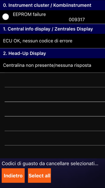

    La farò comunque controllare . Per il resto qualche idea ?

    Per la Cas ho cercato e non capito proprio da cosa dipenda.
    Le lampade sono ok ma a seguito di una toccatina di qualche idiota in un parcheggio il vecchio proprietario ha fatto qualcosa al faro per far funzionare entrambi gli angel che infatti funzionano benissimo. Quindi l errore alla lampada è un " non errore ".
    E questo invece?

    Eppure funziona perfettamente :/ /emoticons/unsure@2x.png 2x" width="20" height="20" /> che roba .. Non riesco a capire .. Ne questo ne quello relativo alla Cas. Potrebbe essere utile un po a tutti sapere di che si tratta

    Non sono riuscito a trovare lo specifico, ma sembrerebbe un integrato, memoria, del quadro strumenti che magari riguarda una parte non utilizzata e quindi non lo noti, cmq mia supposizione aspettiamo se qualcuno del mestiere sa dire di piu e magari sapere dovecercare una lista di errori...

    Pensavo anche io a quello... Leggendo in giro pare un errore dovuto ad una cattiva associazione tra kombi e cas, e si può risolvere ricodificando... Ma qui si entra in argomenti nei quali ci sono figure molto più competenti di me :wink:
