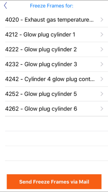

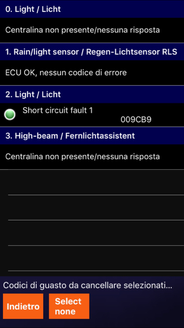

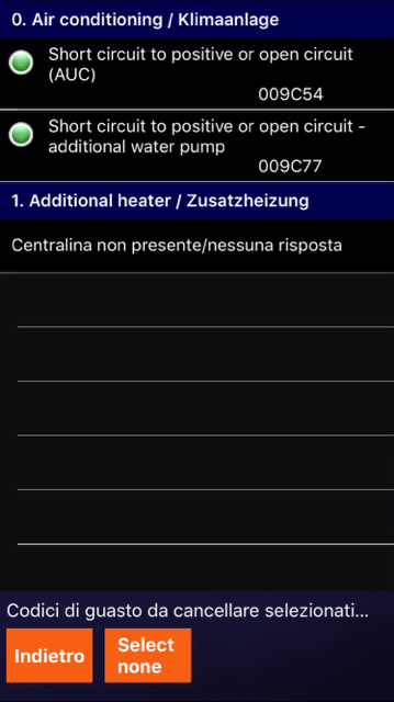

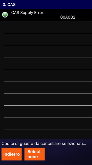

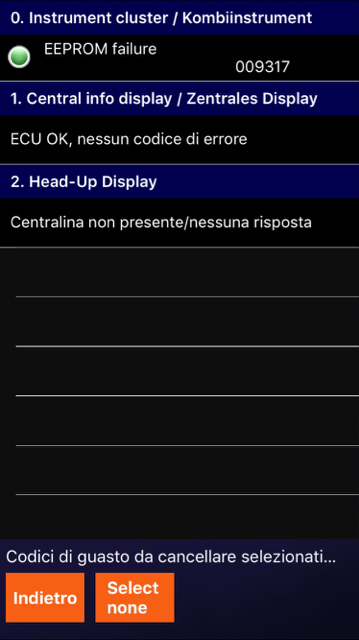

    Apertura specchietti non l ho proprio trovata .. A quanto pare non posso codificare frm. In compenso ho trovato un po di errori di cui ignoro il significato
    [​IMG][​IMG][​IMG][​IMG][​IMG]

    Glow Plug = Candelette :wink:

    Si era l unico che avevo capito . Già ordinate con la centralina. Il resto mi preoccupa perché non ho proprio idea di cosa sia.

    La pompa addizionale acqua l'ho sempre avuto anche io come errore, anche dopo che l'hanno sostituita... Mah :mrgreen:
    Per le candelette, hai verificato la batteria? Se la batteria è spompata, e quindi all'avviamento ha una consistente caduta di tensione (scende a 9.5V o meno), da errore nelle candelette, già successo pure a me, e dal conce mi hanno confermato che è così :wink:
    Ho sistemato la batteria, e non ho più avuto errore nelle candelette :wink:

    Batteria è ok .. 13.9/14v ..
    Pompa addizionale acqua? Sarebbe ?
    Per le altre voci tipo eeprom e cas?

    A motore avviato è sicuramente 13.9-14V, visto che c'è alternatore :mrgreen:
    Devi collegare un voltmetro o alla batteria, o alla presa accendisigari, e vedere a quanto scende la tensione all'avviamento :wink:
    Te lo consiglio perchè magari sono veramente le 6 candelette (tutte e 6 :-k), ma in caso contrario rischi di sostituirle, insieme alla centralina, per avere esattamente lo stesso problema di prima :wink:

    Su questo sono sicuro perché le abbiamo controllate è effettivamente sono da sostituire. Che poi alla fine le ho già ordinate [emoji23]

    Meno male che invece io non le avevo ordinate :lol:
    All'avviamento, dopo uno o due giorni di fermo, la mia batteria (di soli 4 anni) scendeva a circa 9 volt #-o
