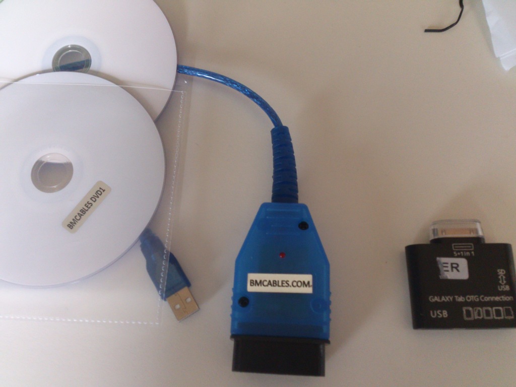

    Sono entusiasta: arrivata stasera l'ODB, cenato in frettissima e sceso in garage. Riletto il primo msg di Giustyle per rinfrescarmi le idee e via! Così di primo acchito posso dire che in Coding mi legge 6 ECU (non l'ultima la DAW se non sbaglio). Mi legge tutte le altre ed ho codificato: velocità istantanea e consumo istantaneo su display (mi appare diverso rispetto a prima il consumo medio sembra sparita l'icona), accensione fendinebbia in apertura, 5 lampeggi freccia comfort, finestrino che continua a chiudersi anche aprendo lo sportello. Ho provato a codificare la funzione di FollowMe da remoto ma non funziona (benché abbia codificato anche la funzione sulla CAS che suggerisce
    l'App). Il fine settimana mi divertirò un altro po'....

    Ottimo ;) /emoticons/wink@2x.png 2x" width="20" height="20" />
    Il consumo medio non è sparito ma ti sembra diverso perché è stato azzerato.
    I finestrini che continuano a chiudersi ho scoperto che funziona solo per gli anteriori :( /emoticons/sad@2x.png 2x" width="20" height="20" />
    Per il fallow me da remoto devi abilitare anche il "panic mode" nel modulo CAS, infine devi chiudere la macchina e poi premere il pulsante del telecomando (quello del baule)
    fammi sapere come va ;) /emoticons/wink@2x.png 2x" width="20" height="20" />

    Ah ok. Io premevo il pulsante di apertura auto, non baule. Domani provo.

    Riprovato e funziona. Sbagliavo pulsante sul telecomando.
    Grazie mille

    ciao giustyle mi è arrivato il nuovo connettore BT ho fatto un po di prove e ora funziona, solo che non riesco a vedere il menù dei parametri per il quale mi chiede il connettore originale di BMWHAT. inoltre provando a leggere la centralina del modulo cabrio CM, ma come prima mi dice che non può leggerla.
    mi dai qualche consiglio.
    grazie

    Per chi invece ha un samsung s3 e deve per forza usare un cavo per codificare la sua bmw
    che cosa deve cercare su ebay ?
    che tipo di cavo serve ??
    grazie
