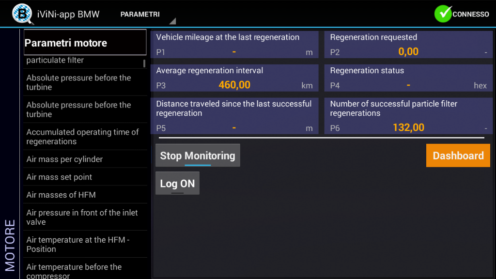

    Premesso che ho appena acquistato tutto: adapter originale Carly bluetooth per android e relativa app a pagamento, come prima prova ho semplicemente cercato di configurare una schermata dei parametri simile alle prime pagine di questo topic, ma si vede poco o niente... molti parametri stanno fermi lì... e gli altri mi sembrano poco sensati... cosa sbaglio? :( /emoticons/sad@2x.png 2x" width="20" height="20" />

    ho acquistato la funzione della rigenerazione forzata del dpf, messo in autostrada mi si è accesa sul computer di bordo la spia del dpf intasato e quindi ho lanciato sull'iphone tramite l'app la rigenerazione, le prime due volte mi ha detto fallita, poi ho chiuso l'app riaperta e riprovato e mi ha dato la conferma di avvenuta rigenerazione. Il problema è che nell'auto risulta ancora da fare e se rifaccio il check dall'app risulta ancora intasato e da fare, quindi la funzione dell'app in effetti non ha fatto niente! Ho cancellato gli errori e rifatta la diagnosi ma mi da sempre sto benedetto dpf! Qualcuno mi aiuta? ah in autostrada mi sono sparato 100km ma pare non sono serviti a niente!

    Mi sa che il fap è arrivato proprio.. purtroppo alcune volte non basta una rigenerazione forzata per risolvere
  19. Bach
    Bach
    13.267
    1.900
    24 Gennaio 2007
    Liguria
    10.254.462
    Prinz L
    Vado un po' OT per cercare di capire e, se possibile aiutarti a risolvere il problema ;) /emoticons/wink@2x.png 2x" width="20" height="20" />
    Sarebbe utile sapere quanti KM ha la macchina e l'uso prevalente che ne fai: molta città? ; Tratti brevi?
    Il Filtro anti Particolato di BMW è tra i migliori (non lo scrivo per campanilismo) per l'autogestione, ma ci devono essere le condizioni base affinche avvenga la rigenerazione.
    Le strategie che la DDE applica sono molteplici e non le conosco tutte (sarei un genio :D /emoticons/biggrin@2x.png 2x" width="20" height="20" /> )
    Mi è capitato di essere testimone delle seguenti problematiche:
    - Termostato acqua mal funzionante (cioè raffreddava troppo e non permetteva di raggiungere le temperature richieste per la rigenerazione).
    - EGR non perfettamente funzionante e/o condotte di ricircolo gas di scarico in parte ostruite da fuliggini (di solito attorno ai 100.000 Km).
    - Candelette non funzionanti, magari in diagnosi vengono segnalate come funzionanti, ma nella realtà non sono pienamente efficienti.
    - Sensore pressione / contropressione del FAP malfunzionante (da verificare i parametri con diagnosi professionale).
    - Sensore di pressione (nel collettore aspirazione) ostruito da morchia.
    A mio avviso occore verificare, magari da un professionista competente ed onesto queste cose.
    Inoltre è possibile, anche se remoto, che il FAP sia a fine vita.
    Sono in commercio degli additivi, specifici per il FAP, da inserire nel serbatoio del gasolio, in questo caso consiglio l'utilizzo con mezzo serbatoio, in modo che sia ben concentrato. Un additivo di cui posso confermare la bontà è il seguente : clicca
