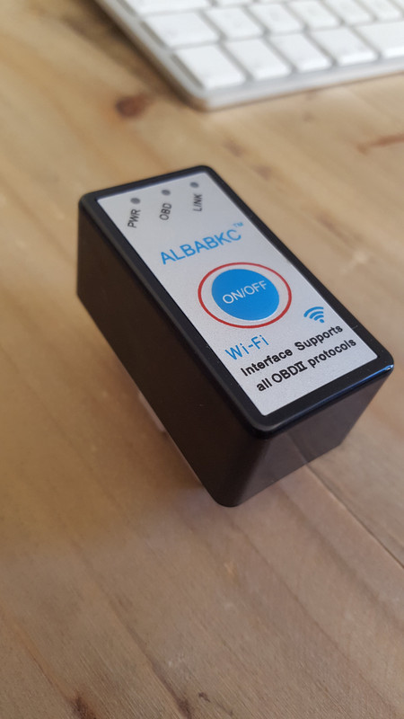

    Dopo svariate prove non ci sono riuscito a farla andare. Ho pure aggiornato all'ultima versione ma nulla. L'adattatore funziona, su torque fila tutto liscio, ma su carly nulla di fatto. Non mi va proprio di spendere 50€ per quello carly quando in realtà
    Costa
    Meno di 5€. :( /emoticons/sad@2x.png 2x" width="20" height="20" />

    ..sono al secondo tentativo, vi faccio sapere appena testata se questo ha il chipset che funge

    Sarò ripetitivo... ma hai provato con la versione lite scaricata dal playstore se si collega?

    Ti diró, io sono alla 2ª, 17€ in totale. Mi diceva Giustyle che non tutte, pur funzionando a qualcuno, siano compatibili! Speriamo bene comunque, facci sapere!

    Hai scelto una delle peggiori :D /emoticons/biggrin@2x.png 2x" width="20" height="20" />

    Proprio ieri miè arrivata la presa ODB vi comunico che funziona perchè è stata provata con l’app Carly for bmw LITE su iphone
    Il problemaviene ora…
    Voglio effettuarealcune codifiche che dopo una bella lettura del post fino alle pg. 40 ho bencapito che per il mio iphone non mi resta che spendere per forza 45euro

    Ho provato a scaricare l'app lite e si collega all'obd, vede la macchina, però non mi rileva nessuna ecu per eventuali codifiche.
    Fa così solo perché è la lite o perché non la vede? La macchina è una f31 328i

    Ti dovrebbe fare la diagnosi ma nn permette di operare!
