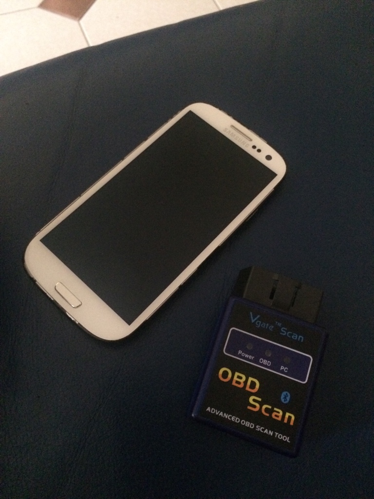

    Giu,
    ho poi comprato quell'adattatore, è arrivato ma non riesco a connettermi alla macchina. Devo seguire qualche accorgimento particolare?
  11. Giustyle
    10.303
    516
    14 Febbraio 2012
    5.912.556
    Bmw X5 F15
    [Guida] Codifichiamo le nostre BMW semplicemente con il nostro smartphone
    Che telefono stai usando?
  12. marcotriolo
    marcotriolo Collaudatore
    413
    53
    10 Ottobre 2015
    6.271.673
    320d xdrive msport g21 / 118d e81 / 116d
    Il samsung s3! Appena tento la connessione mi dice impossibile, ma l'adapter con torque funziona

    Ma non hai preso adattatore di icarly

    Strano.. hai comprato l'app oppure è quella lite?

    L'app è quella full attivata, non ho aggiornato alla 21.xx peró! Non è acquistata comunque

    Prova la lite e vedi se si collega

    Comunque con un'altra interfaccia si collega ma non mi permette di codificare. Con questa da
    Subito un errore.
