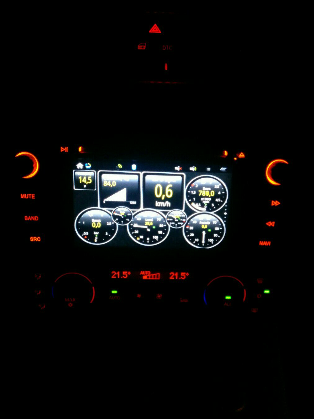

    L'unica soluzione è questa :D /emoticons/biggrin@2x.png 2x" width="20" height="20" />
    Ma ovviamente non è praticabile per molti ;) /emoticons/wink@2x.png 2x" width="20" height="20" />
    Pensate che ho installato BMWHAT direttamente sul navigatore della macchina (Dynavin con android).. in questo modo è la stessa macchina che si codifica da sola... una cosa mostruosa!!!!!!!! :D /emoticons/biggrin@2x.png 2x" width="20" height="20" /> :D :D /emoticons/biggrin@2x.png 2x" width="20" height="20" />

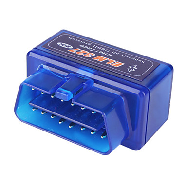

    si ho i sedili full elettrici. ragazzi ho un problemino, ho provato ieri il programma con la presa bt(ho questa http://cloud3.rightinthebox.com/images/384x384/201207/mmtkbh1341888616605.jpg ) la connetto, mi legge l'auto, vado in diagnosi e la fa regolarmente, vado in codifica e mi legge le centraline, a volte 3 a volte 5 o 7 (boh non capisco il perchè) ma quando vado nelle varie centraline non le trova e mi richiedere di rifare la verifica e mi disconnette dall'auto, una E93 attiva 320 d del 6/2008.
    come è possibile?
  19. Giustyle
    10.303
    516
    14 Febbraio 2012
    5.912.556
    Bmw X5 F15
    In passato era successo anche a me con un dispositivo troppo "cinese".
    Il tuo sembra molto con gli occhi a mandorla :D /emoticons/biggrin@2x.png 2x" width="20" height="20" />
