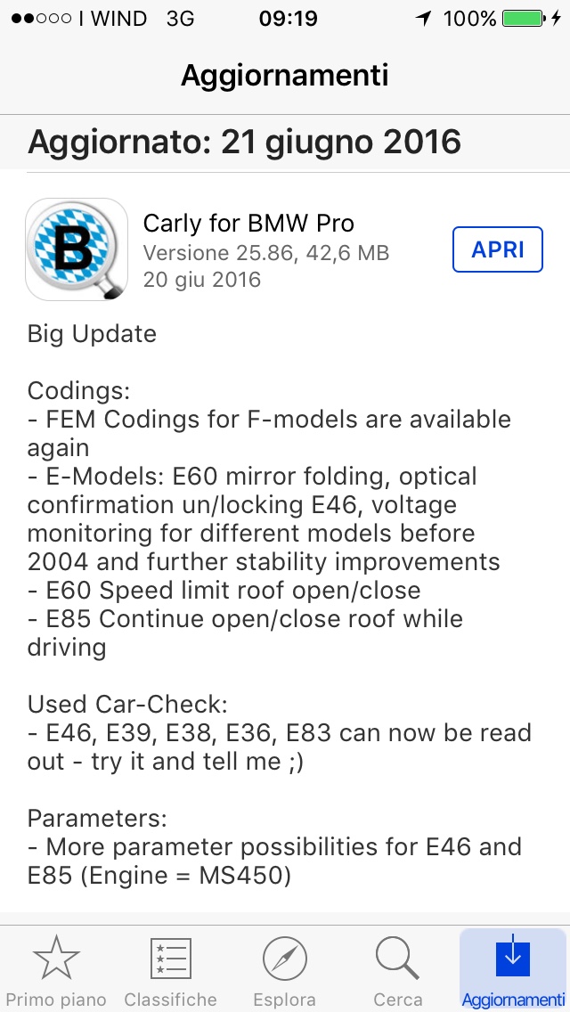

    Ragazzi una cosa non sono riuscito a fare: qualcuno ha provato a far rimanere accese le luci vano piedi, quando si accendono le luci ? Perchè a me si accendono SOLO ed esclusivamente quando apro le portiere...ho provato a selezionare qualche voce che sembrava apposta per accenderle con le luci ma non funziona...

    Di che anno è la tua macchina?
    Io non vorrei che dipendesse dalla FRM e dall'anno della vettura. Credo che la centralina interessata sia quella. Se l'auto è vecchia come la mia ( fine 2006) mi pare che non sia una opzione fattibile.
    Se ho capito bene, vorresti che le luci ai piedi rimanessero accese quando accendi i fari e dunque anche in marcia?

    Esatto! Pensavo anche io quello che dicevi tu magari FRM1...ma forse ne ho una piu recente, la mia è 03/2007 coupe (quindi fari xeno ALC ecc..) inoltre le luci di welcome quando apro la macchina funzionano (se lascio selettore su auto o su on)...

    Allora hai la stessa versione di quell di un mio amico col 330d coupè.
    Il vostro faro rispetto al mio della touring è molto diverso perchè voi avete anche la luce di sterzata nelle lampade più centrali.
    Adesso magari aggiorno la app (perchè ho visto che è uscito un aggiornamento) e quando mi collego con la macchina del mio amico vedo se c'è qualche possibilità in più, tipo quella che chiedi tu.
    Se avessi un attimo di tempo guarderei anche sul sito ufficiale ma sono un po murato in sti giorni...
    Ti aggiorno appena so qualcosa.
    Ciao

    Grazie mille gentilissimo. Io ho già provato ad attivare alcune voci che sembravano proprio apposta (tipo luci vano piedi sempre accese o qualcosa di simile) ma non cambiava nulla abilitandole...

    Buongiorno a tutti sapete per caso la voce per disattivare i check luci? Posseggo un bmw e92

    Allora, la voce per disattivare il check luci, che puoi fare su tutte quelle anteriori e posteriori, si chiama Voltage Monitoring (nella mia app e se non ricordo male) e disabilita il controllo del voltaggio della lampadina.
    Se hai montato una a led o una dal voltaggio diverso la vedi sfrafallare, togliendo questo controllo risolvi il tutto.
    Nota bene: se per caso la lampadina si rompe e hai tolto il contollo del voltaggio, la macchina ti segnala il malfunzionamento, perchè quell'errore è sotto a un'altra voce, quindi non rischi di girare con qualcosa di non funzionante senza alcun avviso nel computer di bordo.
    Ultima cosa, ti consiglio di togliere il controllo del voltaggio solo nelle luci in cui hai cambiato la lampadina.

    Grazie delle info paolino! La verità è che ho sostituito il gruppo fari posteriori con quello del restyling e adottando il rimedio delle resistenze comunque sia mi si accende l errore bc per un minuto! So che per ovviare a questo mi hanno consigliato di togliere il check tutto qua!
