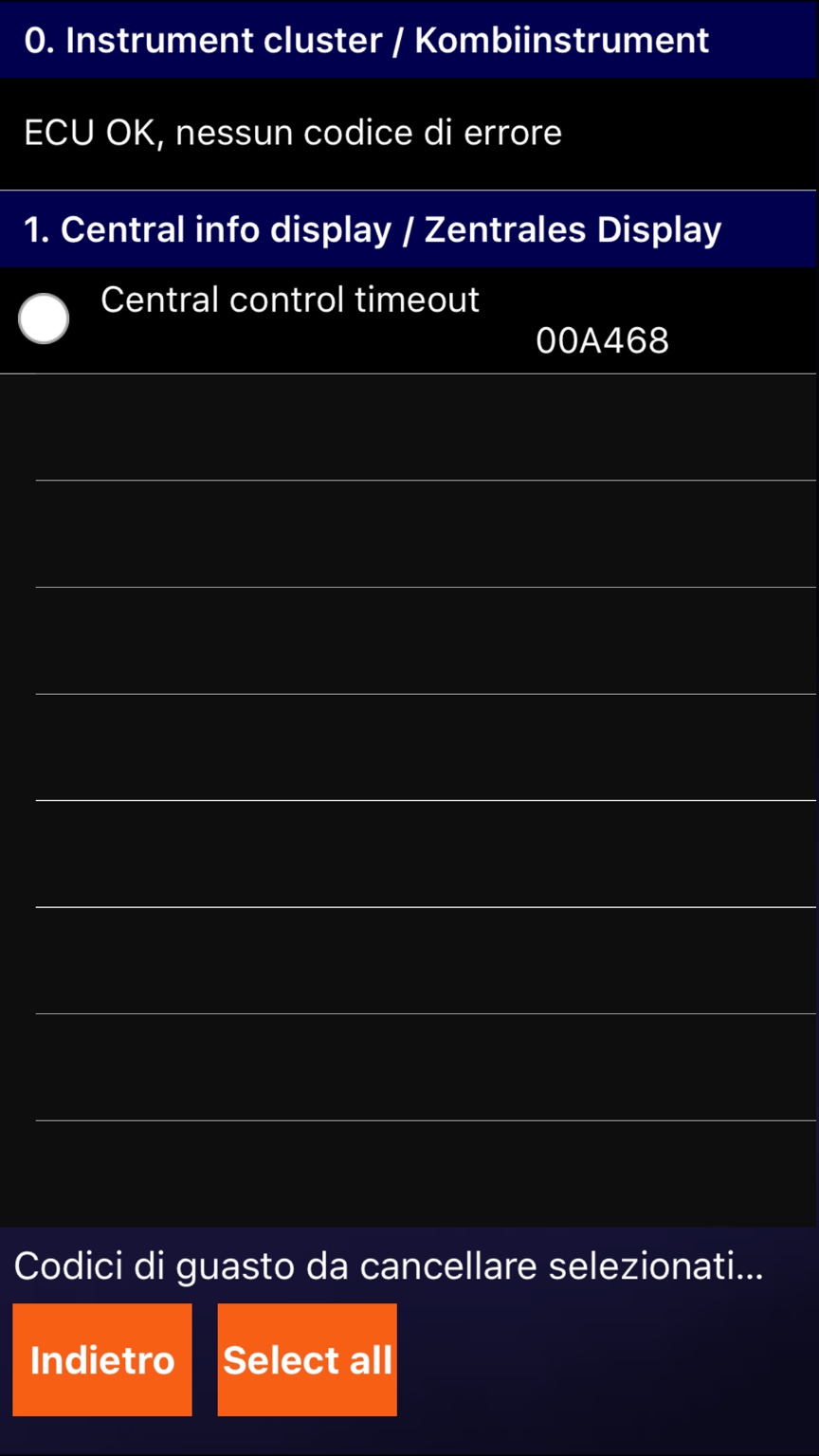

    Ragazzi, sapete mica che errore è questo (00A468)?
    Ho fatto più volte il reset. Ma ricompare...

    Da internet non è chiaro cosa sia quest'errore se non legato al Navi.
    Leggo che molti fanno finta di nulla e probabilmente mi accoderò considerando che tutto funziona correttamente.
