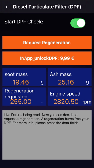

    Buongiorno a tutti.
    Io ho una 520d, l'adattatore WiFi, un iPhone e l'app Carly for BMW Pro.
    Facendo la diagnosi, ho ottenuto questi errori sul controllo motore:
    - Guasto: Motorabstellzeitermittlung
    - Code: 240F00
    - Guasto: In comparison to the calculated air mass too high measured air mass
    - Code: 290900
    - Guasto: Heavily loaded particulate filter particulate filter system
    - Code: 245700
    Ma sono errori attivi oppure è uno storico di errori che devono magari in qualche modo essere resettati?
    Mi viene questo dubbio perchè non ho nessuna spia accesa sul cruscotto, e anche l'iDrive mi da che è tutto ok.
    Eventualmente, si possono resettare gli errori con l'App?

    Resetta prima gli errori con l'app e poi rifai la diagnosi

    Scusa ma dove trovo il pulsante x resettare gli errori? Non mi sembra d averlo visto nella schermata con il riepilogativo della diagnosi...

    Quando fai "mostra errori" hai anche il pulsante reset degli errori. Basta smanettarci un po' sopra.. è molto intuitiva e semplice l'app.

    Un altra domanda: i dati del fap (soot mass e ash mass) come devono essere nella norma? Io ho questi...

    Ovviamente nessuno nasconde gli errori, il reset elimina quelli memorizzati nello storico, se sono ancora presenti ritornano.
    Non esistono "nella norma".. di solito sopra i 18/20gr viene richiesta la rigenerazione per poi scendere a 1/2gr ma dopo tot km ritorni al punto di partenza.. puoi arrivare anche a valori elevati se le rigenerazioni non si completano

    [MENTION=43166]Giustyle[/MENTION] ok, grazie x le info. Ma la voce Request Regeneration = 255 vuol dire che è in richiesta la rigenerazione? Quando viene completata va a 0 quel valore?

    Dovrebbe essere così..
