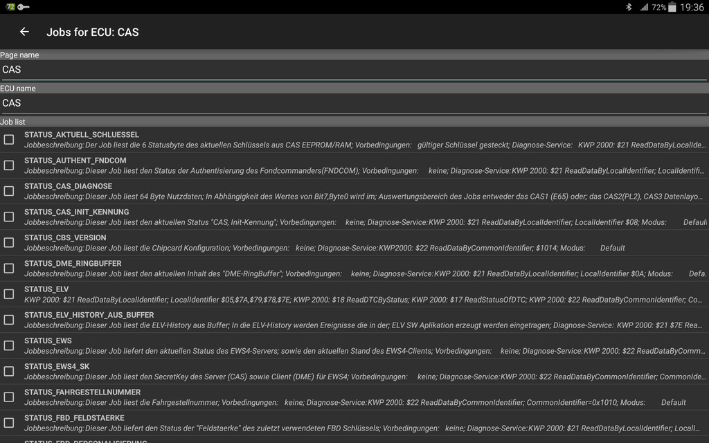

    Qualcuno ha provato "Deep OBD for BMW"?
    Sembra una sorta di NCS... Ma non come il Carly, che ha una interfaccia ad alto livello, in inglese o addirittura italiano, con codifiche fattibili solo mettendo una spunta... Questo ha le stringhe in tedesco, mi sembrano quelle di NCS :-k
    Chiedo giusto per un parere :mrgreen:

    Tipo ncs for dummy?

    Sinceramente non saprei, mi sembra alquanto a basso livello (in termini informatici), allego un paio di screenshot:
    Confermo che riconosce perfettamente la mia auto, e funziona sullo stesso principio del Carly, ossia legge la configurazione attuale, la modifica, e fa l'upload... Ma visto che non ci ho capito niente, neanche il come usarlo, e tanto meno di cosa si tratti in quelle stringhe (ma questo è il meno, posso cercarle :wink:), ho evitato di toccare niente...
    Ma magari qualcuno lo conosce e lo usa... Sono riuscito ad usarlo solo col cavo, si è rifiutato di funzionare con qualunque interfaccia BT in mio possesso, compresa quella originale Carly... Ma ovviamente prevede la possibilità dell'interfaccia BT.
    In particolare supporta:
    Bluetooth, ENET, USB (FTDI)
