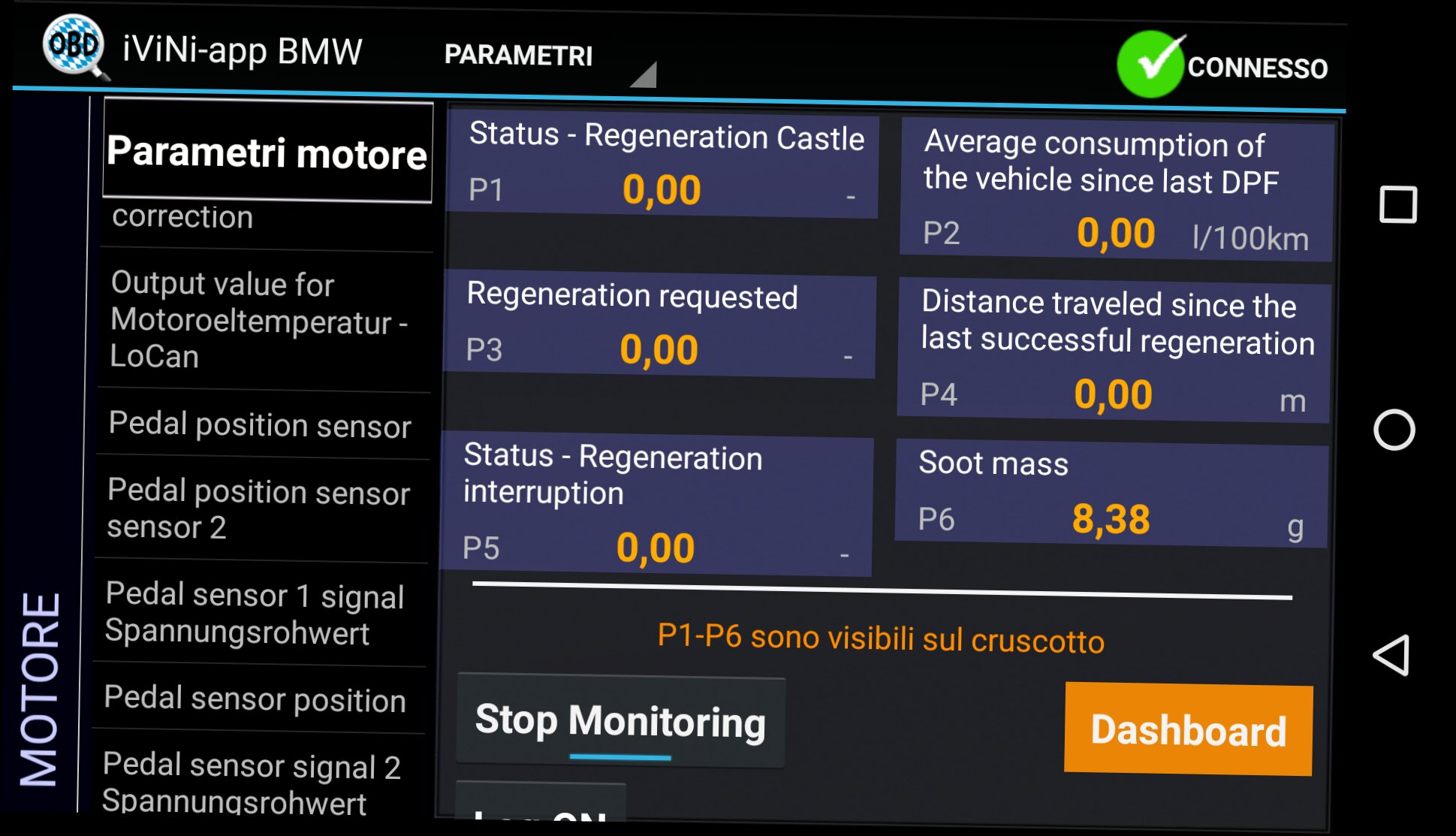

    Chiedo aiuto a tutti voi...ho eliminato il dpf fisicamente ed elettronicamente.
    Sto monitorando da diversi giorni con il programma ivini i parametri dpf.stanno sempre aumentando.
    Soot mass 52.40gr richiesta rigenerazioni 6
    Ora mi chiedo è normale che mi segni questi valori specialmente in aumento oppure è stato disattivato elettronicamente il dpf in modo errato?
    Nn vorrei che sia in recovery la macchina e che spinga il 20% in meno...qualcuno di voi senza dpf nn mi puo fare il piacere di controllare i propri valori e di postarli? Vi ringrazio anticipatamente e con la speranza di trovare una buona anima disposta ad aiutarmi.grazie

    Secondo me non ti hanno un bel lavoro..non dovrebbe essere così.
    Cmq questo è il mio con il defap:

    a quanto vedo è normale allora..almeno che nn sia disattivato male pure il tuo..

    È da un pò ormai che sento sempre come se la macchina fosse nella fase di rigenerazione DPF (120d n47 110'000km), ho fatto uno screen dei valori riportati da Carly. Si riesce a capire se il DPF ormai sta arrivando a fine vita e intasandosi non riesce più a portare a termine le rigenerazioni?

    Si muore di puzza.nn posso entrare in garage..premesso che ho smontato il modulo..fino a domani sarò a roma e venerdi ad ancona.posso andare in qualche posto per farla controllare?

    Mica ho capito cosa hai fatto... mai hai defappata e mappato? Perché hai anche un modulo?
