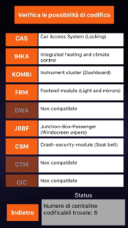

    andateci piano ragazzi, lo scherzetto che mi ha fatto il carly, mi è costato quasi 700€ centralina frm da sostituire...
  3. Giustyle
    10.303
    516
    14 Febbraio 2012
    5.912.556
    Bmw X5 F15
    [Guida] Codifichiamo le nostre BMW semplicemente con il nostro smartphone
    Scusami ma te hai voluto buttare proprio questi 700 euro! Ma sei riuscito a capire se veramente bastava un ripristino oppure era bruciata la Frm?
    Nel caso fosse bruciata la Frm con 150 euro (prendendola usata) + codifica avresti risolto ugualmente.

    sarebbe interessante sapere che versione software avevi sulla FRM e che versione di carly hai utilizzato.
    per esperienza 8 su 10 sono irrimediabili dopo il blocco ( perdono il boot e andrebbero riscritte in seriale )

    e cosa avrei dovuto fare? a chi mi affidavo? la centralina è una frm 3 come la potevo reperire ed essere sicuro che andava bene al 100%?
    la macchina la ritiro domani
    credo sia l'ultima, e non è recuperabile, è bruciata!
    ti posso solo consigliare di stare attento
    per tutto il resto, dovrebbe aiutarmi la garanzia della concessionaria dove l'ho comprata!

    Stavo leggendo il forum americano e la risposta del team di icarly... Mah... Mi rimangono dubbi nonostante loro dicono di non avere responsabilità... Comunque qualche caso di centraline andate c'è...
    Comunque limiterò tanto il suo uso e nel caso sempre motore acceso, Cell carico e memoria vuota.

    Tu su una pre rest non puoi avere nessuna luce che si accenda all'apertura della macchina, anche io ho una pre restiling e ho dovuto cambiare la frm mettendo la frm2 e codificandola!
    La frm delle pre restyling non ha quella funzione e non la puo avere
