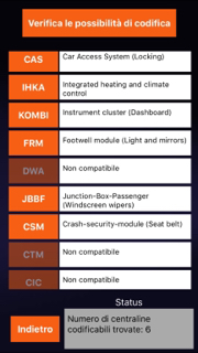

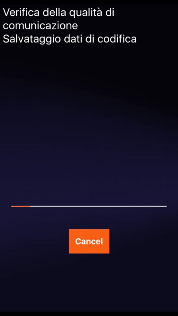

    Buon giorno. Arrivata presa obd2 Wi-Fi ed acquistata l'app Carly for BMW full. Le schermate non sono uguali a quelle delle immagini del reportage. Dando un occhiata veloce ho una centralina doppia FRW prima mi fa i salvataggi mentre la seconda non riesce a farli. Oggi se finisco i lavori di casa mi metto a smanettarci e faccio le foto

    Elm 327 Wi-Fi con iPhone. Non riesco a trovare il flag per attivare le luci si posizioni all'apertura della macchina.

    [Guida] Codifichiamo le nostre BMW semplicemente con il nostro smartphone
    Se hai una pre restyling non lo trovi perche non c'e, nelle pre rest con frn1 non c'e quell'opzione, c'e da frm2 in poi

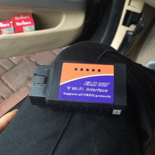

    Allora se hai frm2 dovresti trovarlo, ma usi il loro obd o uno generici?
    Uno generico Wi-Fi. Leggo tutte le centraline trovate tranne 2.
    Uso questo
    Ieri vedo i parametri oggiè lentissimo a salvare
    Allora le luci all'apertura (wellcome light) non le puoi avere, a meno di non cambiare frm
