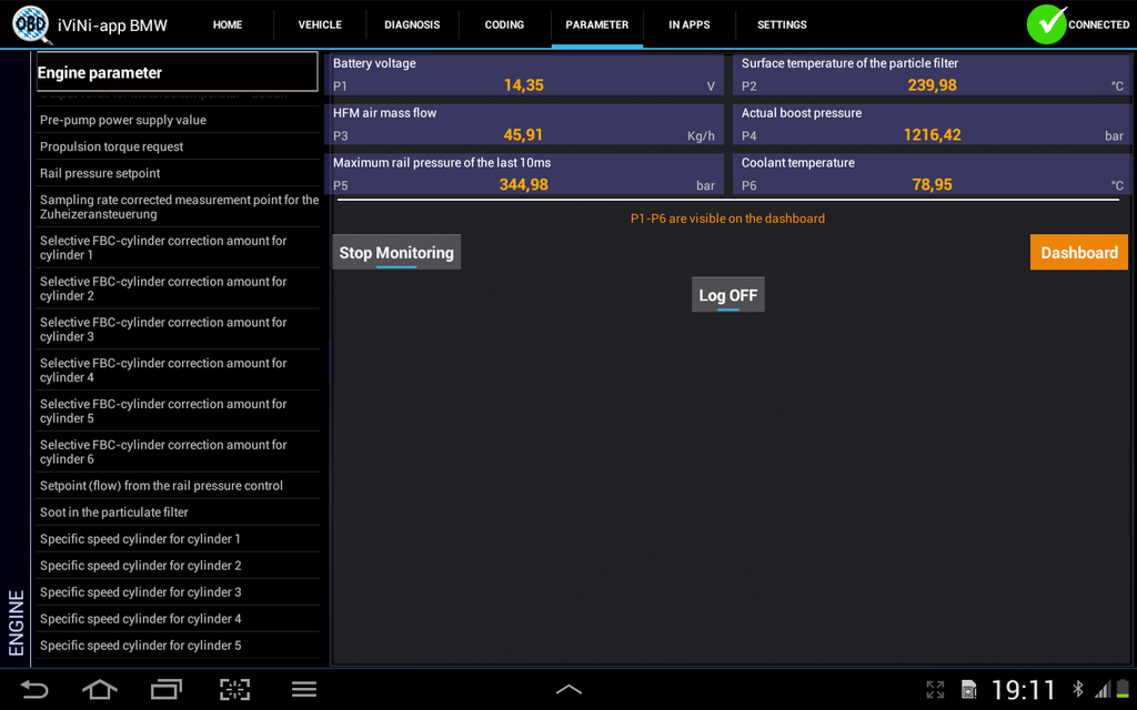

    Responso bmw 120d e87 12/2005 con cavo usb e samsung tab3.
    La versione lite del programma non fa praticamente nulla, nemmeno un reset del service oil sono riuscito a fare.
    Si collega, fa diagnosi, nessun errore rilevato e nessuna codifica.
    Edit
    Il cavo obd2 acquistato su amazon e' perfetto.
    Attendo link o pm.
    Oppure investiro' 45€ .
    Ultima modifica di un moderatore: 14 Settembre 2014

    Domanda: qual e' lo scopo della versione lite visto che oltre alla connessione ok con cavo non riesco a fare assolutamente nulla, ma nulla nulla.
    Qualcuno ha provato A far q.sa o magar sbaglio io e la bmw in oggetto e' troppo anziana?

    E91 prodotta nel 2001???
    Sei sicuro?
  20. Fabiuz
    Fabiuz Collaudatore
    492
    30 Luglio 2014
    756
    Bmw 320D
    [Guida] Codifichiamo le nostre BMW semplicemente con il nostro smartphone
    Voleva scrivere 2011 probabilmente. La pressione turbo sarà erroneamente in millibar ma ti visualizza una scala in bar. Alcuni sw sono in PSI.
