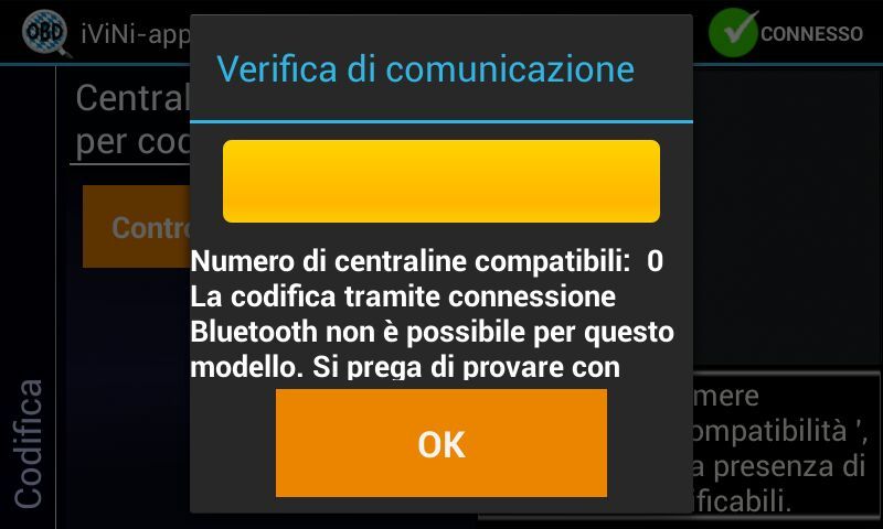

    Io ho una BMW e92 335d del 09/2008...
    Ho comprato questo adattatore BT:
    link
    Ma purtroppo penso ci voglia il cavo, perchè mi dà questo messaggio:
    Mi consigliate di comprare il cavo USB? quale?
