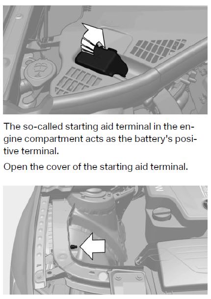

    Nel periodo estivo solitamente fermo per un paio di mesi la macchina per muovermi piu agilmente con lo scooter, quest'anno tra varie cose la macchina è ferma gia da 4 mesi, ieri ho provato ad accenderla e sembra che non ci siano problemi, secondo voi è il caso di attaccare lo stesso un manutentore di batteria per caricarla un po?
    Ho letto che per non fare casini con la batteria posta nel cofano posteriore è meglio usare il polo positivo che si trova nel cofano anteriore e quella specie di piolo come polo negativo, me lo confermate?
    qualcuno l'ha mai fatto?

    e si posso caricarla mettendo il manutentore con il polo positivo con quello che esce da sotto al coperchietto e il polo negativo con quel piolo che è indicato nella foto su? è corretto? fai anche tu così?

    Si, il caricabatteria/mantenitore e' da collegare su quei due poli nel cofano.

    Si tranquillo, è la procedura corretta. Ricordati di utilizzare un caricabatterie idoneo per batterie AGM. E già che ci siamo: prima colleghi il positivo, poi il negativo, nello scollegarli agisci al contrario

    Collegalo ai poli predisposti nel cofano anteriore per l'avvio d'emergenza o la ricarica della batteria, non serve andare direttamente sulla batteria che è di difficile accesso e ha dispositivi collegati sopra.
