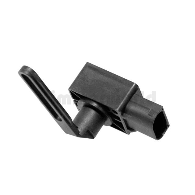

    Ho verificato il sensore Hall Angle Sensor part 54348267936 e l'ho trovato rotto nella parte snodata.
    Qualcuno sa come si sostituisce?
  7. tappodiferro
    tappodiferro Aspirante Pilota
    41
    24 Dicembre 2015
    E46 318 cabrio (ex Alfa 156 sportwagon)
    Il braccetto in plastica si è rotto, quello in lamiera si è piegato.

    Alla fine ho riparato il sensore incollando la parte spezzata e ho raddrizzato la bielletta.
    Ho pensato che il pezzo non è soggetto a stress meccanico e quindi dovrebbe resistere.
    Nel caso si ripresenti il problema saprò cosa fare.
    La capote ha subito funzionato senza nessun problema.
    Grazie a tutti!

    Se vi dico come si è rotto il sensore, vi mettete a ridere, o a piangere: il carrozziere che ha riparato l'auto a novembre ha fatto cadere dentro la capote il tappo in plastica che chiude il foro per il perno hardtop. Questo tappo è rimasto defilato per 4 mesi, poi con le vibrazioni, si è spostato e ha bloccato la rotazione del sensore, rompendolo.
    Adesso ho un sensore incollato e un tappo di scorta :biggrin:
