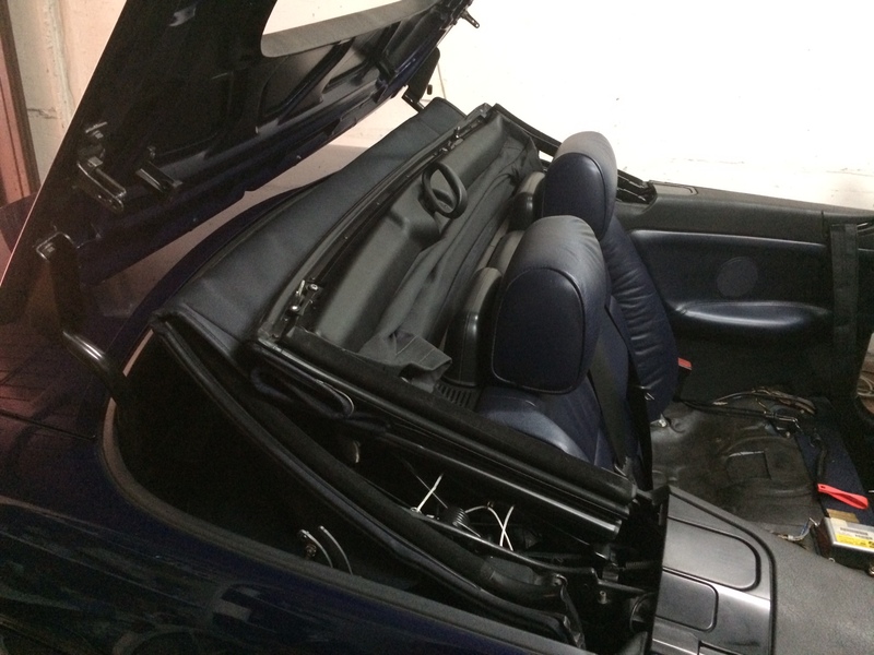

    Ti invio la foto della posizione in cui la capote -durante il passaggio da cabrio a coupe' fatto automaticamente premendo il pulsante- si blocca.
    Da questa posizione -con motore inserito- non si riesce più a movimentarla "aiutandola" a mano, è bloccata. Con buona probabilità i leveraggi si sono stortati proprio perchè abbiamo cercato di tirarla sù a mano. (chiaro che non è sicuro, solo una supposizione)
    Si blocca anche da coupe a cabrio: alza il lunotto di 3 cm e poi più nulla -anche qui "aiutandola" a mano zero risultati, è bloccata-.
    Nelle due posizioni:
    1) Posizione della foto.
    2) Da coupe a cabrio dopo che il lunotto si alza di qualche Cm

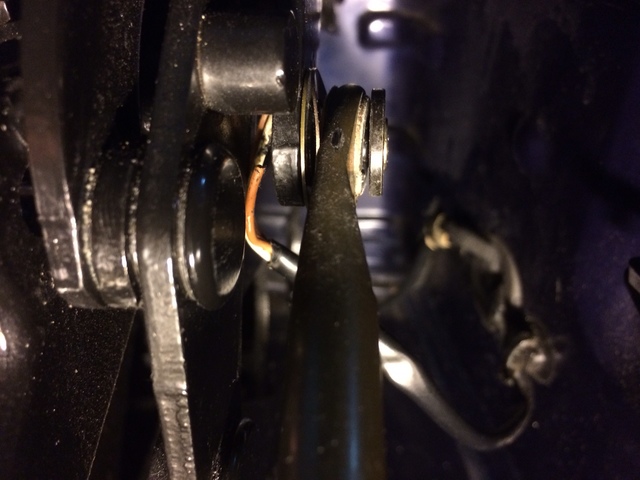

    Sono riuscito a vedere che un cavo è rotto, si tratta di uno dei tre che va nella Switch 4 mi pare, è quello montato sulla struttura della capote. Allego la foto
    Deve essersi tranciato durante la movimentazione della capote, penso sia saltata la fascetta che lo doveva impedire. Adesso non dico che facendo cavallotto tutto tornerà a funzionare per magia, però meglio sistemarlo
    Potrebbe essere per questo che il motore ad un certo punto smette di funzionare?
