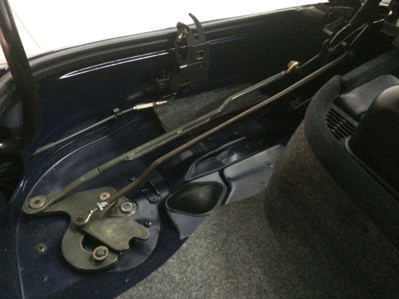

    Ho fatto la procedura di ripristino
    Il copricapote si è alzato correttamente e la capote si e' alzata di circa 20/30 Cm e poi ha arrestato la sua corsa. Si riesce, elettronicamente, a farla tornare nel suo vano ma non si avanza più del punto che si vede in foto.
    Ho provato anche ad "aiutarla" con la mano mentre un aiutante teneva premuto la freccia in alto (per farla diventare coupe') ma era molto dura e non ho voluto rischiare di rompere qualcosa.
    Ho dovuto sganciare i motori (adesso si sganciano facilmente) e richiuderla a mano.
    In conclusione posso dire che:
    _Il gruppo copricapote: si apre e si chiude correttamente.
    _La capote si movimenta a mano senza impedimenti
    _Il motore capote non è morto del tutto ma arrivato al punto della foto si blocca. Sempre la capote diede il via ai problemi, da coupe' non riuscivo più a scabriolare: la zona lunotto si alzava di pochi Cm per poi bloccarsi.
    E' normale per il motore capote non rompersi del tutto? qualcosa fa, ma sembra non avere abbastanza forza...
    Potrebbe invece essere successo qualcosa alla struttura capote che impedisce al motore di movimentarla?

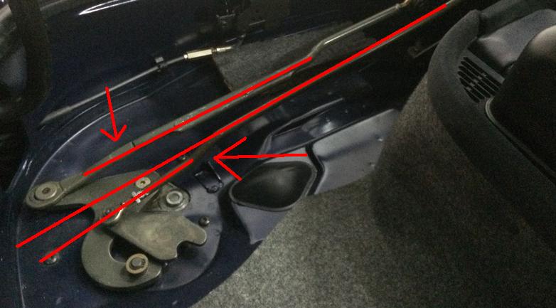

    Non vorrei dire una caXXata, ma mi sembra che:
    Il braccetto con la freccia 1 sia storto, si vede dall'estremità con la freccia 2 che ha l'uniball ( testina con cuscinetto a snodo ) molto storta rispetto al fermo.
    Poi secondo me l'incavo sulla piastra X dovrebbe essere nel nottolino indicato con il N°3.
    Ti dico mi sembra, dato che ora ho il tetto rigido montato e mi risulta difficile controllare, ma sono quasi sicuro al 100% che sia così.
    Aggiornamento post:
    Dovresti avere una situazione di questo tipo:

    se a mano riesci a movimentarla tranqillamente, allora non ci sono impedimenti nella struttura.
    l'analisi di gabriele è giusta, e a me sembra leggermente storto anche l'altro braccetto.
    devi saper che i braccetti, a parte la piega che ha indicato con la freccia, devono essere dritti; nella terza foto, il braccetto + fino, mi sembra leggermente curvato.
    e l'ultimo pezzo dopo la piega dovrebbe continuare come una parallela, rispetto al pezzo + lungo, non formare angoli.
    però, non so dirti se è questo che impedisce il movimento; cioè, è difficile dire se si sono storti a causa di un'altro problema che impedisce il movimento o se sono loro che causano il problema.
    l'unica è sistemarli e riprovare.

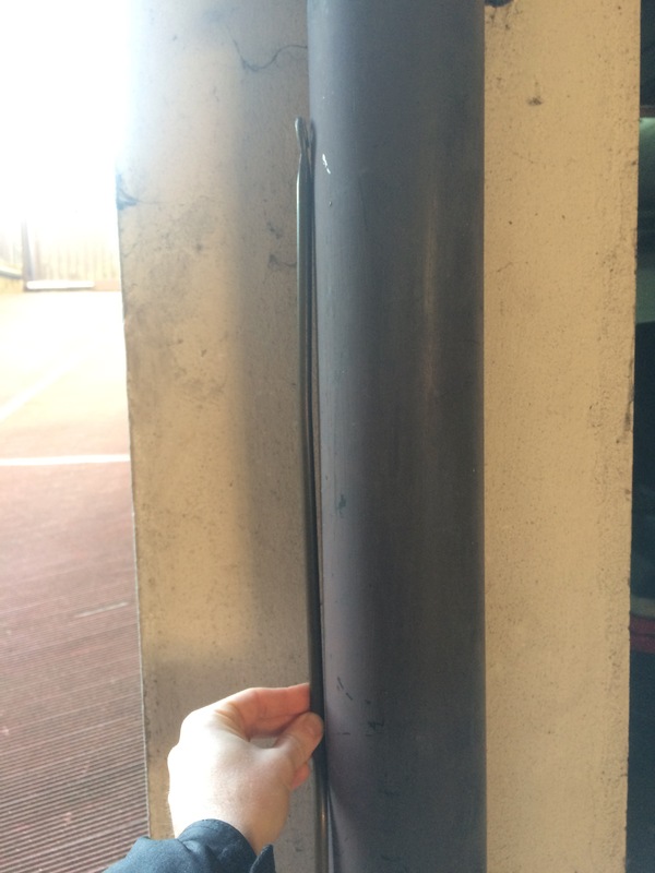

    Oggi sono stato dal mio amico meccanico, che ovviamente in questo periodo è pieno di lavoro
    Possibile il motore elettrico abbia la forza di piegare quei tubi di metallo? non sarà un effetto della fotografia?
    Abbiamo fatto diverse prove e varie procedure di ripristino.
    Siamo anche riusciti ad azionare elettricamente la capote mentre il mio amico riusciva a vedere il motore elettrico in funzione (fatta scattare la serratura del baule mentre era aperto e poi sbirciato). Mi ha detto che ad un certo punto si "storta", nel senso che da orizzontale si inclina di qualche grado.
    La sua idea è che il motore funzioni correttamente ma ci sia un "ingranaggio" tra motore e leveraggi che ha ceduto e fa bloccare il tutto.
    Quando i motori sono inseriti non si riesce ad "aiutare a mano" la capote a movimentarsi, si alza di 20 cm col motore e poi si blocca.
    Il prossimo passaggio e' quello di smontare le viti che fissano il motore capote (dove ci sono i due tubi forse storti) e vedere se si trova li' sotto qualcosa di evidentemente rotto.
    Faro' anche caso se i 2 tubi sono storti, se lo sono lo sono di poco, altrimenti lo avrei notato subito, pero' anche poco puo' creare problemi...
    Possibile pero' che si stortano da soli? mi sembra strano
    Grazie

    Si storgono assolutamente, il motore ha un riduttore ed ha molta forza, ed insistendo facile che fai anche danni elettrici oltre che meccanici ma a parte questo:
    Hai guardato il documento in PDF che ti ho linkato?
    Hai osservato il disegno che ho postato?
    Non noti nessuna differenza rispetto alla tua foto?
    Con i leveraggi in quella condizione, la parte posteriore della capote non potrà MAI sollevarsi, fintanto che non riposizioni l'incavo della leva X nel rullino 3.

    sono storti, sì.....su quello non c'è dubbio.
    certo che riesce a storgerli......ne ho visto di peggio, anche rotti.
    e sì, possono storgersi da soli; metti che facciano un pò di sforzo un paio di volte, cominciano a piegarsi e poi lo fanno sempre di più fino a bloccare il movimento.
    se il motore si storge, come ha visto il meccanico, è solo perchè in quel punto trova l'ostruzione e quindi sforzando si torce....non mi sembra niente di strano.
    comunque, per verificare il motore e il suo riduttore, non serve smontarlo; lascialo staccato e poi lo alimenti direttamente con la batteria.
    dovrebbe esserci un connettore con due fili grossi, verde e rosso, che sono quelli del motore, attaccato ad un connettore sempre con due fili blu/verde e blu/rosso, che arrivano dal modulo.
    stacca il connettore e dai corrente; non serve polarità, tanto viene data in tutti e due i sensi.

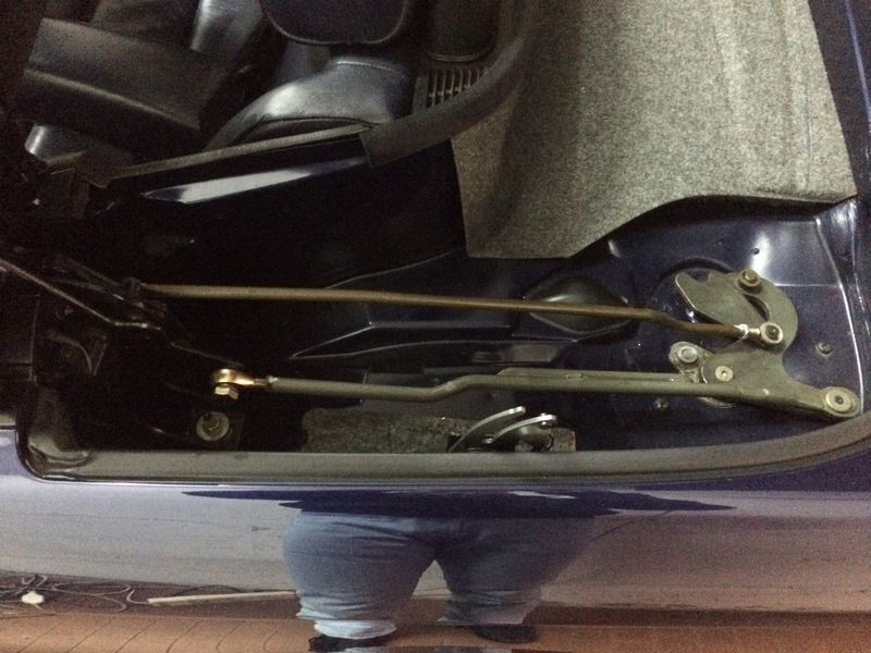

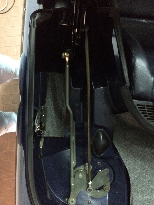

    Ecco le foto dei leveraggi:
    Vi suggeriscono qualcosa?

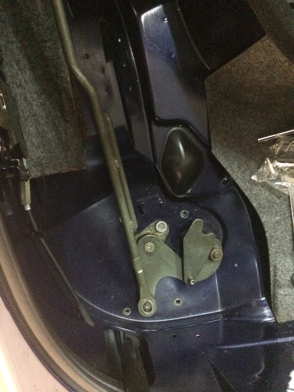

    [​IMG][​IMG]
    Ok come da prima foto la leva e' storta, ma sono scettico questa sia la causa, penso sia una conseguenza, comunque e' da raddrizzare
    Per smontare il motore mi manca solo la vita (serve una chiave a brugola) in alto nella piastra a forma di V rovesciata, è durissima, coi miei ferri non riesco, domani vado dal mio amico meccanico e provo coi i suoi.

    non ho capito perché devi smontare il motore..... ti avevo già detto che non serve smontarlo per provare se non va.
    inoltre, se come dici tu, la leva storta è una conseguenza, lo è perché il motore "spiinge" mentre la capote è bloccata,quindi è segno che il motore va.
    poi, non è solo quel braccetto storto, è anche l'altro... e quello lì non è storto solo in quel punto.
    e nessuno, mi pare abbia detto che sia quella la causa del blocco, ma solo che potrebbe essere.
    faresti bene a rileggere con calma tutti i messaggi.... la gente dopo un po si stufa di ripetere sempre le stesse cose, io compreso.
