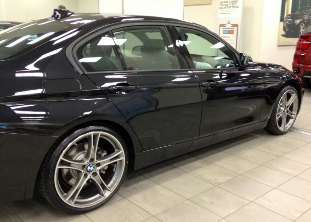

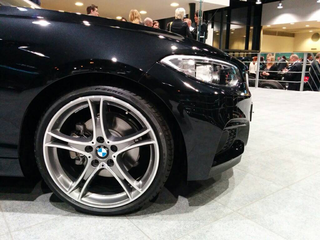

    Ma che cerchi vuoi mettere?

    i 361m da "20 non ti piacciono proprio?[​IMG]

    No, sono abbastanza anonimi

    Sinceramente non mi piacciono nessuno dei 2... i primi oramai sono troppo vecchiotti ed i secondi li vedo troppo insipidi.
    Logicamente secondo il mio punto di vista...
