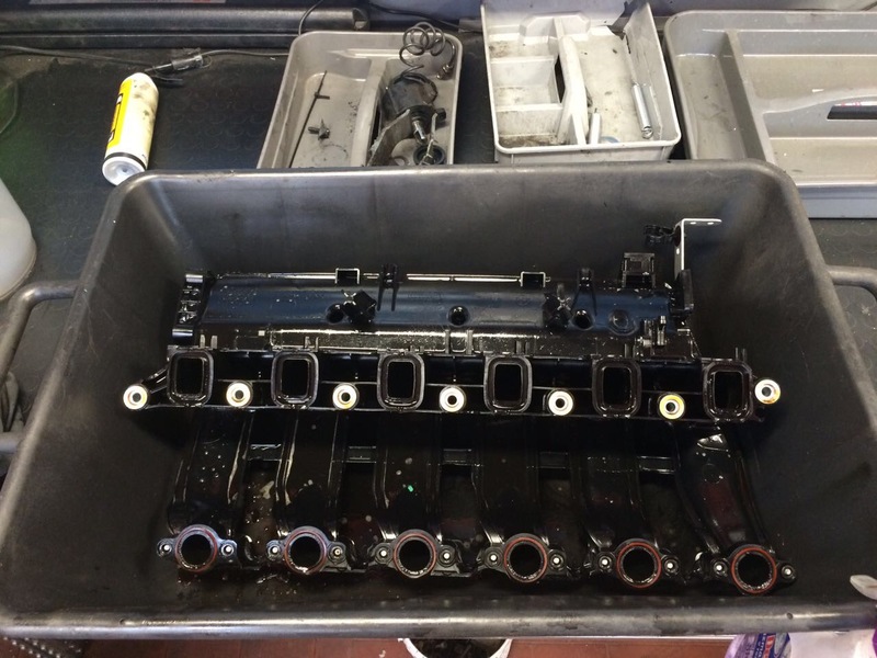

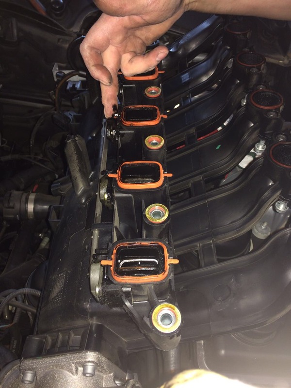

    Tutto perfetto dal controllo solo un problema da considerare, trafilamento d'olio dal collettore d'aspirazione proprio in corrispondenza delle guarnizioni delle famose alette (swirl flaps)!!! Mi dicono che non si sa mai e che è un sintomo…comunque unica opzione via BMW ufficiale la sostituzione dell’intero collettore che viene venduto in pezzo unico con alette e guarnizioni (600€ + 100€ manodopera). Suggeriscono loro stessi di considerare i kit che si trovano in commercio che consentono di eliminare le alette e mettere un tappo per chiudere il buco.
    Torno dove l’ho presa e, per riassumere, mi dicono (sono stati comunque molto disponibili) che un po' d'olio su un 162k km non è considerabile in garanzia e che se non c’è un vero e proprio problema non possono operare e che comunque non può essere che ci sia un difetto del genere. Un venditore ex-BMW mi ha detto che si sentiva qualcosa sui 2000 ma mai sui 3000...
    Preoccupato per l’eventualità di trovarmi un’aletta in un cilindro ed un po’ deluso dalla situazione faccio delle ricerche su internet e trovo qualche bel reportage tra cui questo molto ben fatto da "Tre.e.venti.di"
    http://www.bmwpassion.com/forum/thr...amelle-quot-dal-Collettore-Aspirazione-su-E46
    e un’altro su un forum americano (ho capito dal regolamento che non si possano mettere link a siti con le stesse finalità di questo quindi riassumerò il concetto) da cui ho visto la lista di motori interessati ad una prima generazione di alette super difettose, una seconda generazione migliorata e poi finalmente ce ne siamo liberati.
    La 530 E61 LCI ha il motore M57N2 o TU2 a seconda del sito e nessuno parlava dell’N2 quindi: avrà le vecchie, avrà le nuove?
    Alla fine ho avuto la fortuna di scoprire che uno dei ragazzi che lavora dal mio gommista di fiducia ha un E61 del 2006, presa con lo stesso trafilamento d’olio, ha eliminato le alette, cambiato guarnizioni e dato una bella pulita e non ha avuto più problemi.

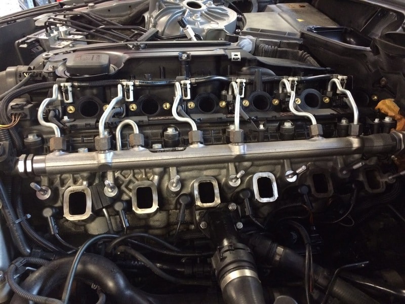

    Ho atteso il mio appuntamento, un paio di settimane con l'ansia e finalmente questa settimana fatto il lavoro, son felice più che mai, tolte le alette, lavato il collettore, messi i tappi e sinceramente a me sembra più scattante ai bassi, sarà per tutto quel catrame tolto da lì dentro.

    Questo il collettore con la parte incriminata...

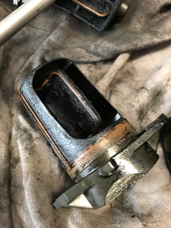

    Questa una delle alette incatramate...
    Questa quella che mi hanno spigato perdere olio...
    Collettore lavato...
    Motore pulito...
