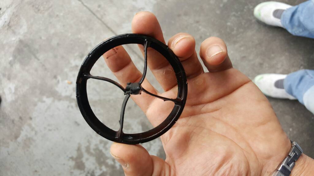

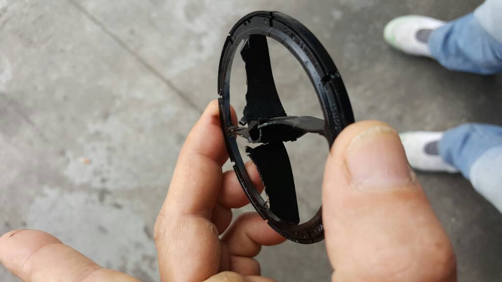

    Cambiata turbina , fatto eliminare fap e egr e mappatina non spinta......un'altra macchina davvero.
    Volevo sapere una cosa il meccanico quando ha smontato la turbina ha trovato questo componente davanti , lui mi ha detto che senza non succede nulla e anzi visto le condizioni è stato meglio eliminarlo....di cosa si tratta ??[​IMG][​IMG]
