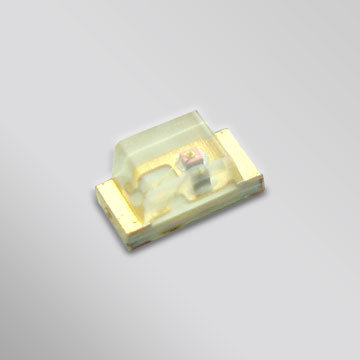

    Raga mi servirebbe un consiglio...io posseggo questa autoradio Clarion VRX279RUSB (in foto)e vorrei montarla sul mio e46 coupè...ma la retroilluminazione del frontalino è blu.Un mio amico che lavora nel campo della telefonia ed ha tutto l'occorrente per lavorare in smd,mi ha detto che cambiare i led è una cosa fattibile ma non saprebbe quali led montare e soprattutto dove trovarli.Qualcuno conosce che tipo di led monta la mia autoradio e soprattutto dove reperirli?una foto della scheda madre del frontalino potrebbe aiutarvi?qualsiasi consiglio è bene accetto!:wink:[​IMG]

    ecco il particolare di uno dei diodi led montati sul frontalino...è quello contrassegnato con la scritta "d612".... se qualcuno magari riconosce il tipo,il modello cosi' vediamo se riesco a reperirlo....:wink:

    anke li sono dei mini smd tipo quelli dei telefonini appena appena un po piu grandi

    Contando che la resistenza che si vede dietro misura circa 0,90x1,5mm ad occhio il led sarà da 1,00x1,15mm :-k:-k

    Humm... stavo guardando sul catalogo RS (cartaceo, sul sito c'e' da spaccarsi gli occhi), ma senza dimensioni precise e' un po difficile.
    Pensavo anch'io di basarmi sulla resistenza li vicino come te, ma pure di res ce ne son di parecchie misure differenti in SMD/SMT.
    Se riesce col calibro a prender una misura precisa del led magari riusciamo a dirgli meglio cosa prendere (io consiglierei o da RS oppure da Distrelect).

    Bhe raga dopo tanta indecisione e impegno ho deciso di lasciare l'illuminazione dell'autoradio cosi' com'è,il cambio dei 15 led smd non è cosi' tanto semplice e la cosa che mi ha bloccato subito è stata la differente tensione dei led in base alla colorazione.... i rossi/ambra che volevo mettere hanno una tensione diversa dai blu già presenti...pazienza!Per adesso ho montato l'autoradio cosi' ma appena posso ne mettero' una originale....certo anche se al dire il vero la comodità della lettura diretta dell'sd è ineguagliabile!cmq vi ringrazio per tutti i consigli e i link che mi avete dato=D>=D>=D>=D>
