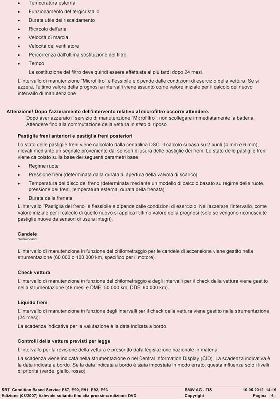

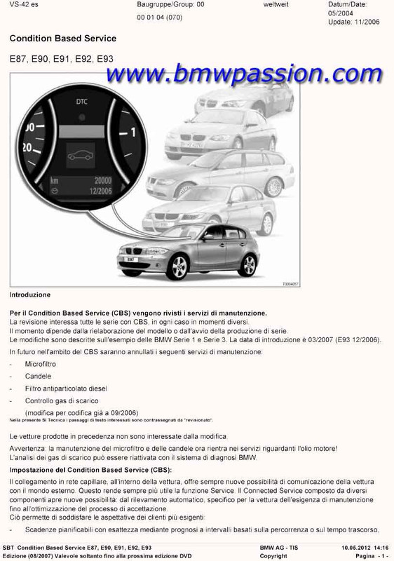

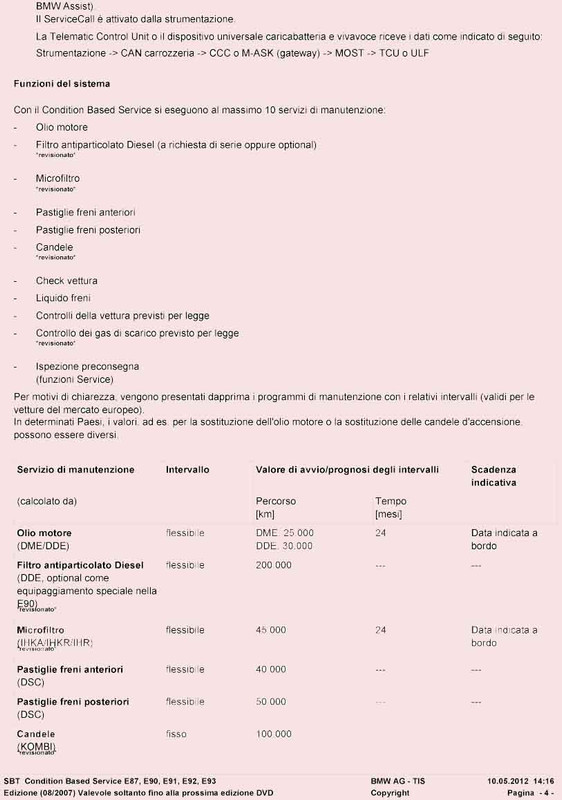

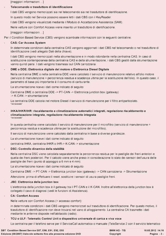

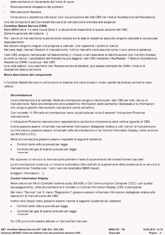

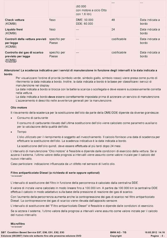

    E' piuttosto interessante conoscere quanti e quali parametri il CBS prenda in esame per detrminare lo stato di usura dei vari componenti. Contrariamente a quanto avveniva sulle serie precedenti, su E8x ed E9x sono molti gli imput.
    Concordo che siano parametri piuttosto "conservativi", non solo per l'usura dei pattini, ma per tutto il quadro generale. Per l'utenza media, credo sia il settaggio migliore.
    Posto un estratto del TIS (manuale tecnico) dove viene spiegato nei dettagli come funziona il CBS sulle macchine della serie E8x ed E9x (serie 1 - serie 3)
    :wink:

    Ottimo documento Bach.
    rimanendo in tema di monitoraggio pastiglie freno, ho osservato come effettivamente il monitoraggio sia stato reso più complesso, tenendo conto di altri parametri rispetto al passato.
    ma valutando bene come tali dati vengono rilevati, il sistema si basa unicamente su una logica di calcolo le cui variabili a volte sono valori Presunti.
    l'unico valore che potrebbe rappresentare una costante è determinato ancora una volta dal sensore sulla pastiglia.
    ma come vediamo , al suo interno , esso presenta 2 sole zone di segnalazione fissa, intervallate a tot mm l'una dall'altra.(qualche mm significano migliaia di km..)
    dunque un monitoraggio reale è quantomeno improbabile
    se poi a ciò aggiungiamo che vi è solo un sensore su un lato dell'auto....
    (sottolineato in rosso)

    Il sistema è stato affinato, ma da li ad avere un monitoraggio effettivo, ce ne passa :wink:
    Senza contare che ogni tanto qualcosa "sballa", adirittura l'anno scorso mi è passato (da un accensione ad un'altra) da 18.000 Km per i pattini anteriori a 5000 :eek: per poi ripassare a 18.000 dopo qualche settimana, il tutto senza che avessi modificato lo stile di guida.
    Questo fa capire che il sistema, per quanto avranno impiegato buona volontà, lascia il tempo che trova :lol:
    Sono un po' all'antica, mi fido solo del contollo visivo che faccio periodicamente.
    Così come per il cambio dell'olio, non aspetto la lucetta con il gong, ogni 15.000 (massimo) o un anno, lo cambio.
    I lavoretti, tipo freni e service me li faccio io, sono cose alla portata con un minimo di manualità. Risparmi un po' di soldini, decido io che materiale utilizzare e mi diverto un mondo :biggrin:
