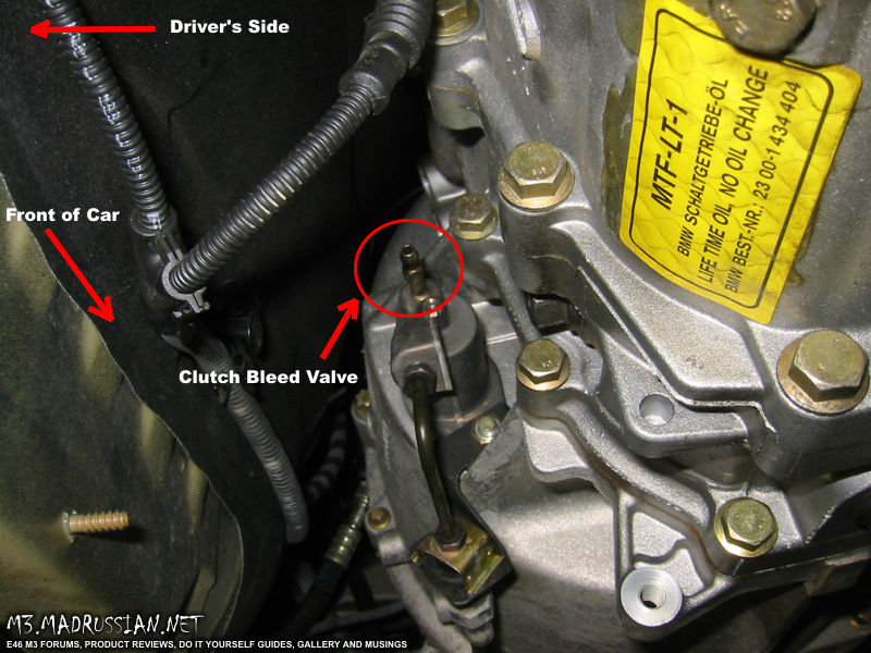

    Per chi puo' essere interessato, ho trovato un reportage abbastanza esplicativo, soprattutto per quello che riguarda la localizzazione della valvola di spurgo della frizione.
    Non ho ancora chiaro se sia necessario fare anche il cambio olio per la frizione o basta la sostituzione del circuito freni.
    http://m3.madrussian.net/diy_brake_bleed.shtml
    Ciao

    Ma lo sfiato della frizione nella e46 dove sta?
    :-k
  15. (marzo)
    20.852
    4.194
    20 Marzo 2010
    1.763.613.961
    bmw E87 ex bmw E46
    vicino alla campana della frizione
    (devi smontare gli scudi e arrivarci da sotto)
    ricorda che c'è una sequenza da rispettare per spurgare gli ugelli:
    devi partire dalla ruota più lontana per finire a quella più vicina alla pompa, passando per la frizione

    la posizione dello sfiato frizione era indicato qualche post addietro:
    a occhio mi sa che quello è il motore a benzina, ma la tua è comunque in quel posto.
    togli il tappino, attacchi un tubicino sullo sfiato.
    metti il tubicino in un barattolo che contenga già dell'olio, sviti lo spurgo e fai pompare sul pedale, come per i freni..
