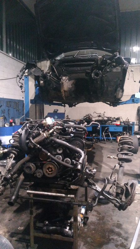

    In queste 2 settimane sto realizzando un lavoratore un cliente che consiste nel far diventare un 320d un 330d.
    Lavoro semplicissimo per quanto riguarda motore e trasmissione tirati giù in una giornata.
    L'impazzire è nel togliere e rimettere il vecchio e nuovo cablaggio..
    Spero che dopo ore a passare cavi non ci siano problemi.
    Unica cosa che mi preoccupa è che il motore è fermo da 5 anni e spero che all'accensione sia tutto in ordine..
    Qualche consiglio prima dell'accensione? A parte sostituire olio,filtri,servizi.

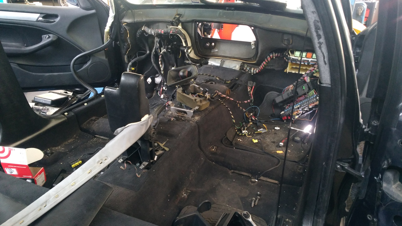

    Unico sclero con i cablaggi è stato che chi ha smontato quello del 330 ha tranciato i sensori abs,usura freni,sensore impatto (sotto il sedile) e mi sono dovuto metterei uno a uno a saldare quei fili minuscoli..altra cosa il 320 ha il tettuccio apribile,cosa che sul 330 non c'era,ma quello lo lascio fare all'elettrauto..
    Volevo mettere qualche foto ma dice memoria insufficiente

    Lavoro molto interessante!
    Posso chiedere più o meno, in termine solo di manodopera, quanto viene a costare?

    A vedere dalle foto secondo me è molto onesto 800 euro...
    mi fa sorrdere che sia tutto smontato tranne il bracciolo e pomello cambio :mrgreen:

    :mrgreen::mrgreen: si il bracciolo era comodo per non ribaltarmi dentro la macchina,il pomello dovevo staccarlo da sotto
