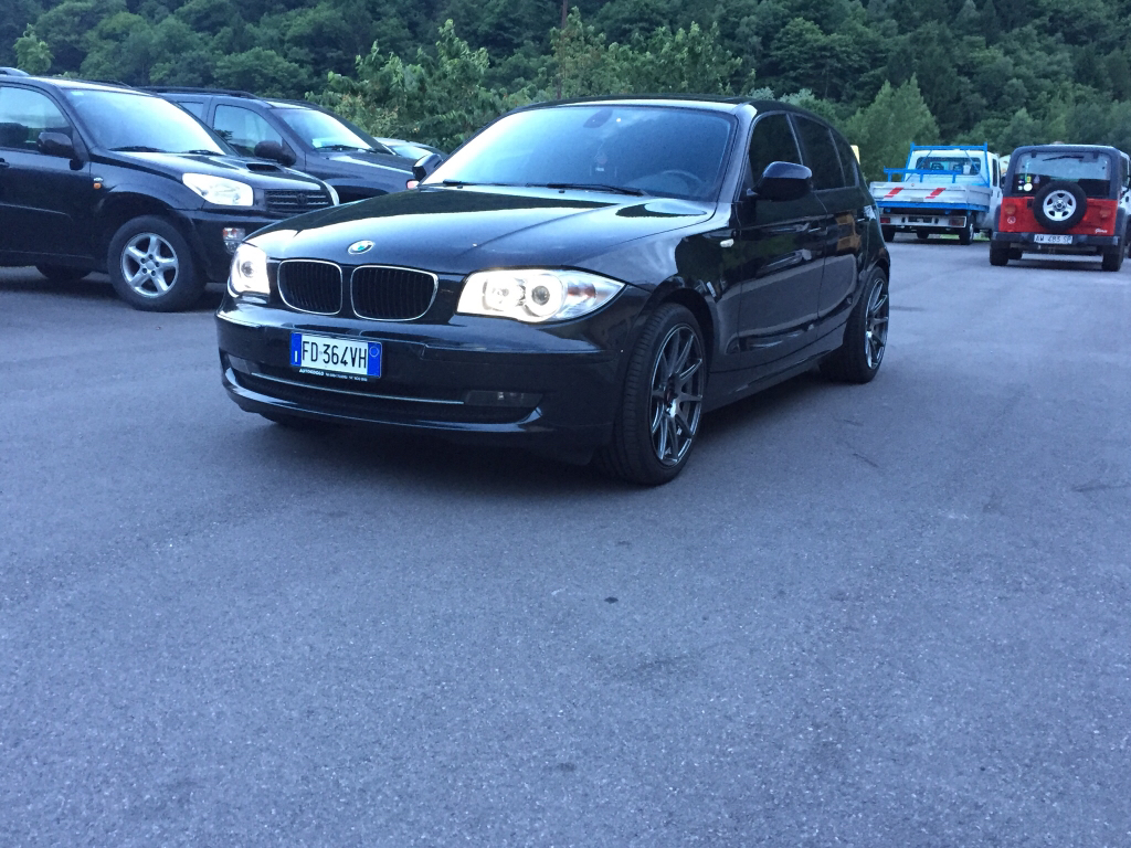

    Ho montato i cerchi e gomme ieri, finché ero io e la mia morosa tutto ok, quando ho caricato altre due persone, un disastro.... fino a 90 km/h non tocca nulla, se vado più forte, nelle curve e anche negli avvallamenti tocca....
    so che i japan racing li Danno da et 35, e su richiesta fino a et40.
    Pensavo di fresare il mozzo dei miei di 5mm, così arrivo ad et 40.
    Voi cosa fareste al mio posto?

    Si sapeva che con et35 toccavi ;) /emoticons/wink@2x.png 2x" width="20" height="20">
    Buona soluzione fresare il mozzo, altrimenti devi ribattere i passaruota

    Avevo visto gente che aveva montato i miei stessi cerchi, e a dir loro non toccavano, ma evidentemente non avevano mai viaggiato a pieno carico.
    Mio padre è un meccanico e in passato ha fatto anche il carrozziere, quindi oggi prova a battermi il passaruota, poi ci dirò se tocca ancora. Comunque le continental csc5 sull'asciutto fanno paura... avevo scruto un passato delle bridgestone re050a ma queste sono decisamente meglio. Sembra di stare sui binari, poi ovvio che ad alte velocità le sospensioni di serie su fanno sentire ahahah... però tiene veramente bene la strada.

    Hai perfettamente ragione. Adesso me l'ha ribattuto in due punti e ora tocca solo se si è in 5 e andando veloci con continui cambi di direzione, domani proviamo ancora a battere un po', poi dovrebbe essere apposto.

    Stanno bene comunque ;) /emoticons/wink@2x.png 2x" width="20" height="20">

    Grazie :) /emoticons/smile@2x.png 2x" width="20" height="20"> solo che non sembrano del 18, danno l'impressione che siano dei 17, anche la spalla dietro è da 35, ma sembra più alta di quella davanti.
