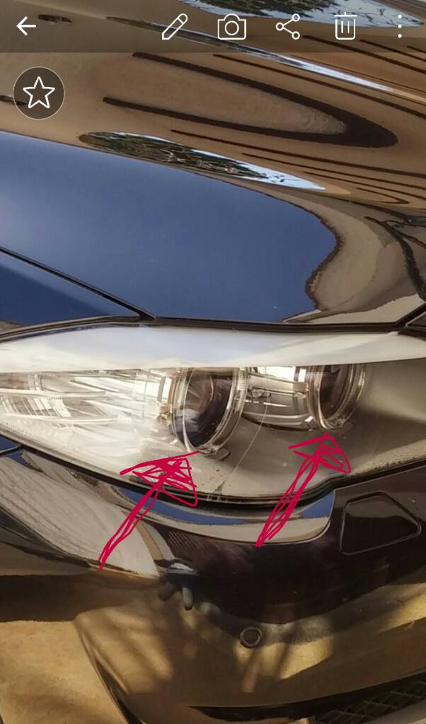

    Nono la mia è italiana. Mi spiego meglio.
    Quando acchendo le luci di posizione, si accendono i cerchietti e la luce è fredda.
    E cioè questi:
    Qui smontati:
    Non appena accendo gli anabbaglianti o gli anabbaglianti, la luce è calda, quella classica tendente al giallo, non quella fredda come i cerchietti di cui sopra.

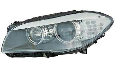

    Ora navigando su interbet ho riscontrato che esistono alcuni tipi di faro tipo questo:

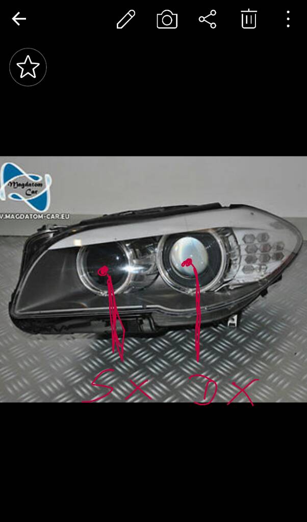

    La mia, per meglio capirci, nella parte dx ha la stessa "lampada" (ma la luce è calda).
    Nella parte di sx non ho quella "lampada" bensì una semplicissima lampadina come abbagliante suppongo.
    Cambiando gruppo ottico con uno di quelli che ho riportato sopra è possibile ottenere il risultato sperato? E cioè sia anabbaglianti che abbaglianti a luce fredda?

    ciao , il tuo faro (se e' quello nella prima foto in alto ) e' alogeno !
    Si vede chiaramente dal layout della luce freccia.
    Dal primo link che hai postato non riesco a capire se il kit e' per F10 con gia' lo xeno oppure per alogeni.
    Il secondo link sono fari completi per luci allo xeno non originali , ma a mio avviso molto belli ..... tieni presente che per questi fari devi mettere mano al cablaggio del faro e sostituire la FRM3 (centralina luci ) .
