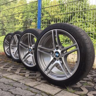

    Ragazzi ho trovato questi cerchi : ant 8jx18 et 34, 8,5jx18 et 37 posteriore con gomme 245/40 anteriori e 255/35 posteriori. Dite che posso montarle ?

    Sono della e90/91 ma le gomme quelle anteriori almeno sono del serie 5 se non erro perché la e90 monta le 225 all anteriore con canale da 8!che gomma monta la e60 su cerchio da 18?Non ricordo.

    Queste sono quelle che
    Posso montare io. Dice il tipo che le aveva sulla e 60 :/ /emoticons/unsure@2x.png 2x" width="20" height="20" />

    Allora puoi montarli tranquillamente hai solo 2 piccole cose che non andrebbero bene,le gomme posteriori e l'et del cerchio che rientrerebbe di 14mm avanti e 17mm dietro.
    Per curiosità dave che modello di cerchio è?

    Non ne ho idea ..
    Questi qua :
