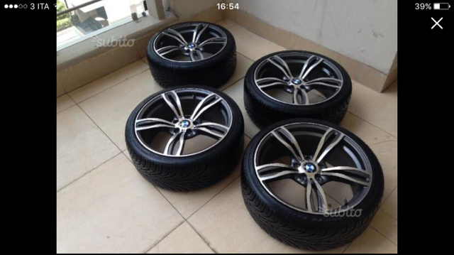

    Ciao a tutti , a breve mi ritroverò a cambiare gli pneumatici della mia serie 5. Allora ho pensato di cercarmi qualche occasione per togliere i cerchi da 17 e trovandoli mettere quelli da 18. Tecnicamente io dovrei avere un et 20 e misura massima a libretto di 245/40 r18 94w.
    Avrei trovato un set di cerchi m6 ( che adoro ) ad un ottimo prezzo ad Ancona . Ma. Non so anche perché le misure sono diverse . Inoltre non conosco nessuno ad ancora . Ho visto qualcuno che sulla serie 5 montava anche i cerchi della serie 3 ma in tak caso come funziona per l et?
    I cerchi in questione (m6) sarebbero questi

    Molto belli i cerchi ma sono da 18??

    Dovrebbero . Purtroppo però mi sembra una fregatura.

    Ho controllato e a quanto pare non posso montare cerchi di questo tipo in quanto hanno valori et completamente diversi .. Oltre al fatto che a libretto non posso montare gomme così spesse

    Il fatto è che la tizia che ho contattato è stata vaga anche per quanto riguarda le misure. Tralaltro dalle foto sembrano cerchi da 19 . Non saprei proprio che fare. Di sicuro sono dei replica ma poco mi importa se sono di fattura italiana o tedesca. Sono proprio i cerchi che cercavo

    Ragazzi forse ho trovato cerchi della m3 da 18. Però il valore et è 34 . Dite che montano?

    di montare montano ma ti stanno dentro di 14mm se non erro,considerando che i tuoi dovrebbero avere et 20 se non erro.

    Esatto dovresti compensare con distanziali da 15mm
