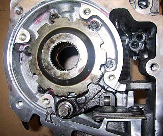

    Qui monta un bilanciere che va a bloccare una ruota dentata sull'albero

    Ecco perchè si raccomanda sempre di cambiare le posizioni P, R, D sempre a vettura a ruote ferme.
    Ogni passaggio di posizione è un perno che si sposta su una ruota dentata :D /emoticons/biggrin@2x.png 2x" width="20" height="20">

    si il tasto va schiacciato esclusivamente per mettere P o in quanto si aziona il "freno meccanico"ovvero si dovrebbero bloccare gli ingranaggi.

    Però le frizioni di freno vettura che sono all'interno del cambio automatico si usurano più velocemente, portandoti più in la nel tempo ad eseguire una revisione prima dei termini.
    Se lo fai una volta ogni tanto perchè hai fretta, è un discorso, se lo fai sempre è una fonte di stress maggiore per la meccanica.
    A volte sulla mia ho un colpo netto tra R e D se lo faccio a vettura in movimento.
