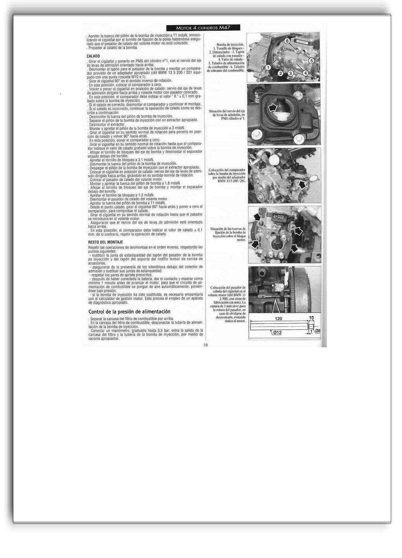

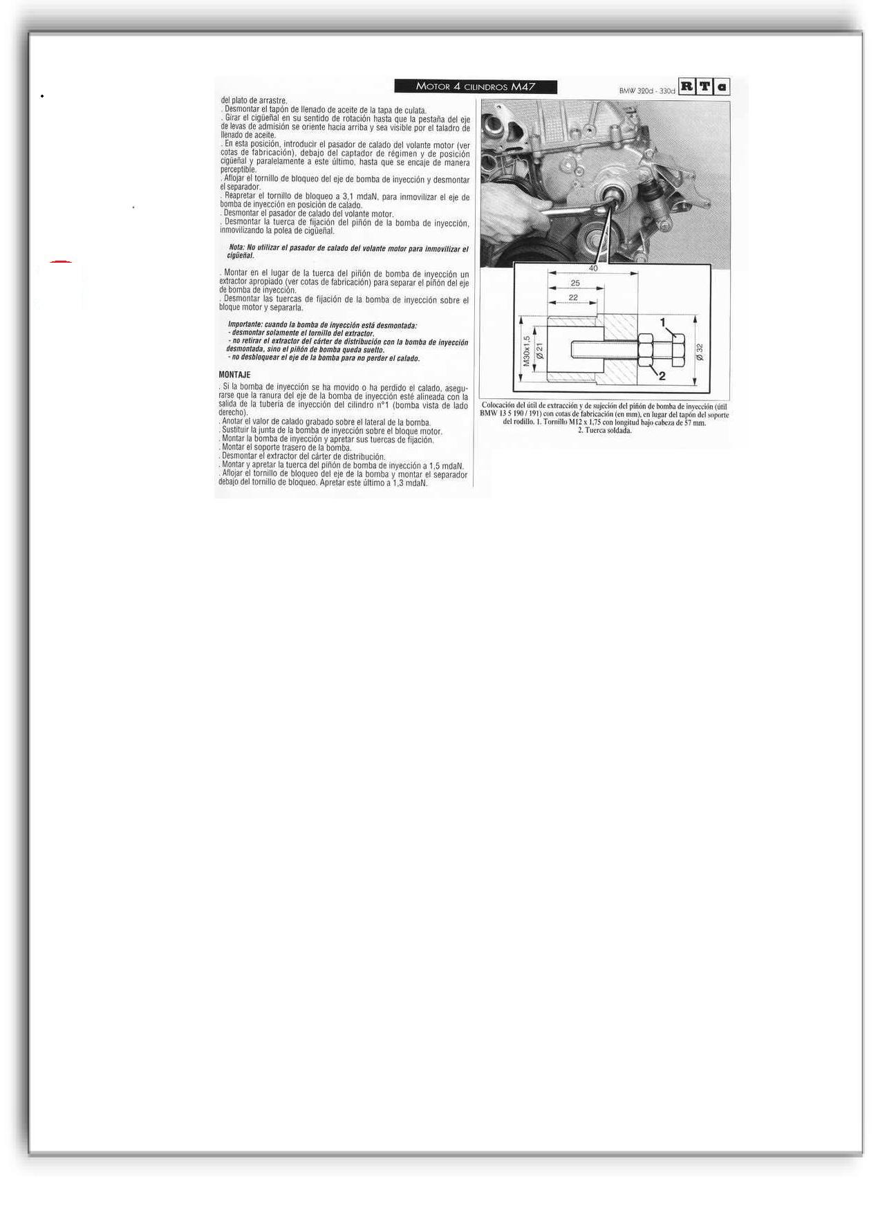

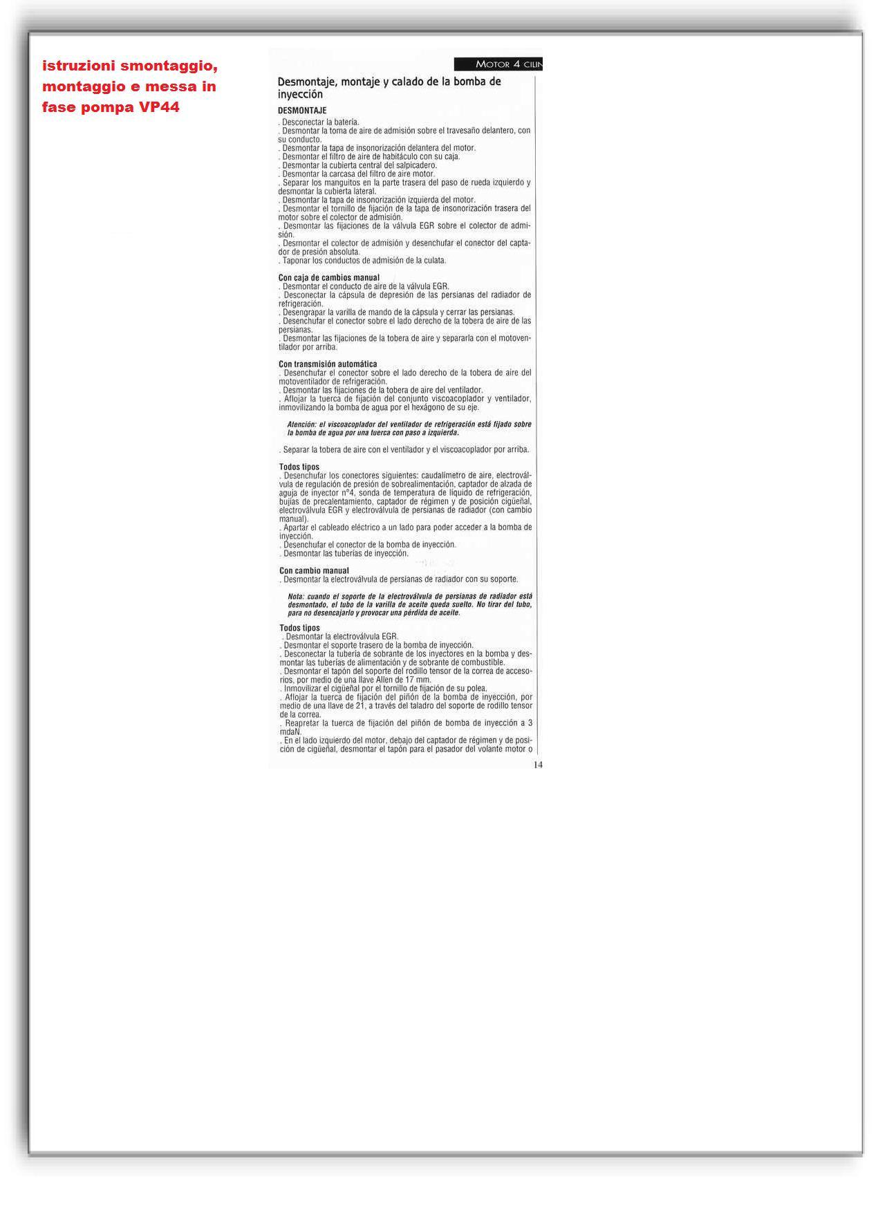

    non so se si vedono le immagini, ma la procedura per il controllo e messa in fase della pompa è questa (prova a zoommare la pagina)

    Vedo che la messa in fase sul montaggio e' abbastanza particolare non so' se il mio meccanico ha seguito tutte le procedure boh....pero' se mi ha detto che lunedì andremo dal pompista che tralaltro si trova a 30 km di distanza mi sa' che avra sbagliato qualcosa il meccanico e non e' in grado di metterla in fase boh

    può essere.
    la messa in fase corretta della VP 44 la sanno fare pochi meccanici.. (di solito ci provano, o la fanno fare al pompista direttamente sull'auto)
