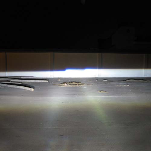

    Ecco a questo punto la mia idea è che le lamelle invece servano per spostare il taglio di luce, un rapido esempio (qui poi il taglio è molto pronunciato, poiché si tratta di bixenon, e viene effettuato mediante una lamella sagomata; ma il principio è quello):
    [​IMG] Proiettore sinistro che punta più in basso (per evitare abbagliamento), adatto per la circolazione sulle nostre strade.
    Spostando le lamelle invece il taglio di luce dovrebbe ribaltarsi, con un proiettore sinistro che punta più in alto del destro, adatto ad esempio per la circolazione in UK. :cool:

    La qualità dell' immagine fa schifo, ma spiega bene lo scopo della "levetta" ;) /emoticons/wink@2x.png 2x" width="20" height="20" />
