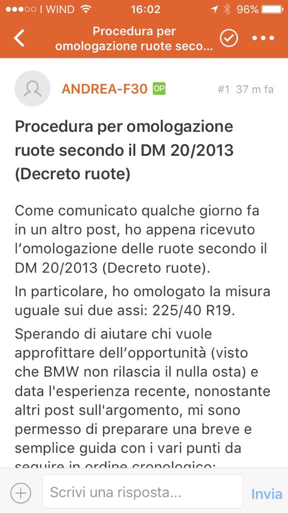

    Aggiungo che di recente, un utente ha raccontato la sua esperienza per omologare 4 cerchi da 19 con ruote tutte da 225... ho salvato questo screenshot

    L'unico dubbio è che non sembri un 18" visto il disegno così lavorato...
  13. Matty-8821
    Matty-8821 Aspirante Pilota
    12
    1 Giugno 2017
    Bmw F31
    Grazie Stefano!
    Molto interessante!
    Vado a cercare la discussione![emoji1303]
