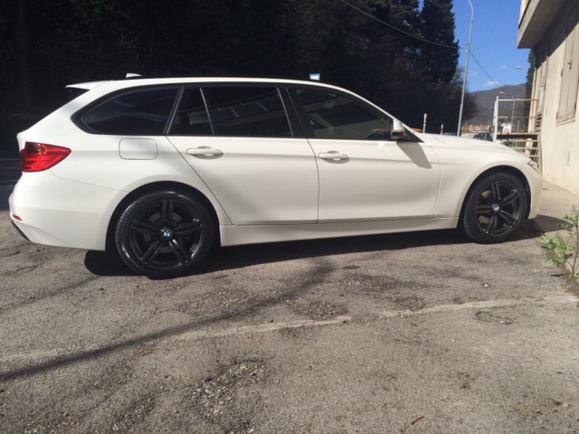

  15. Bebo76
    Bebo76 Collaudatore
    261
    16 Luglio 2014
    4.922
    Bmw 318 touring f31
    Cambiare cerchi e gomme , pro e contro .
    Montati , e sono stra contento del risultato . Non saprei come migliorarla adesso....magari solo qualche cv in più...e un sound diverso..
    Ma sono davvero contento , mi piacciono moltissimo e le nuove nexen estive( oggi sono andato a Treviso) sono silenziosissssime . Bene !
  16. actarus8v
    Sta molto bene, complimenti ;) /emoticons/wink@2x.png 2x" width="20" height="20" />
  17. Bebo76
