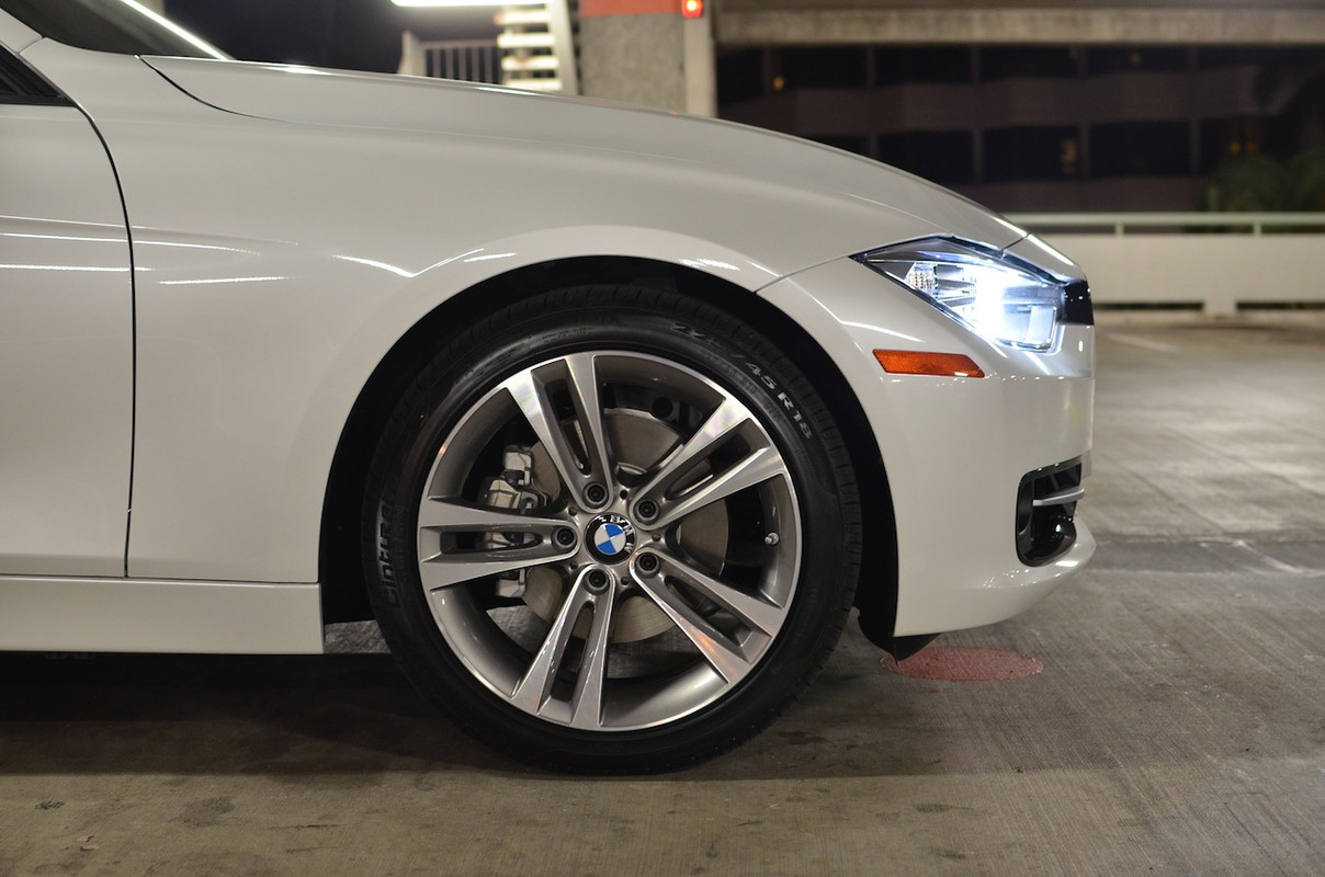

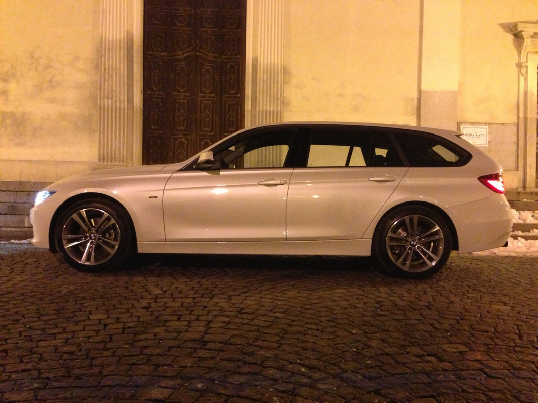

    I miei ora sono questi...che consigli di "furbo"? [​IMG][​IMG]
  12. Cyfer
    Cyfer Primo Pilota
    1,109
    35
    Oct 19, 2011
    127,761
    316d LCI Msport
    Ok, sono i 393, 7,5x17' ET37, accreditati di un peso di 10.43 Kg a cerchio (io tendo a tenere in grande considerazione anche il parametro peso).

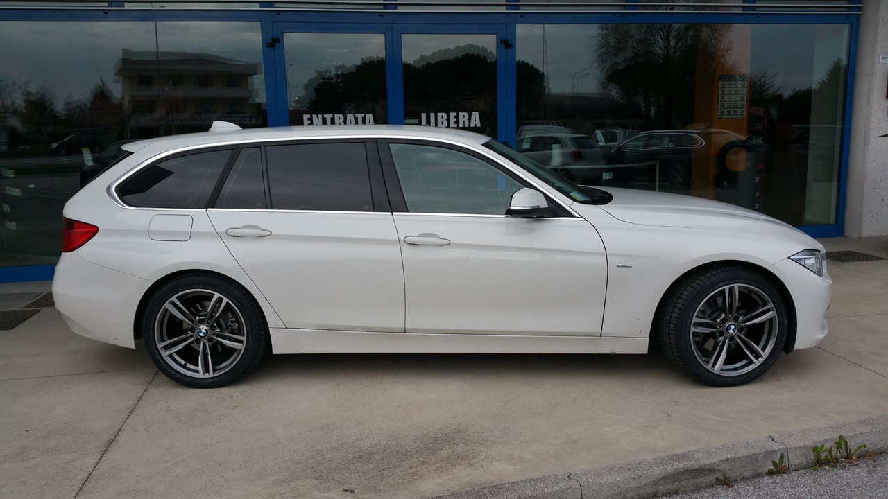

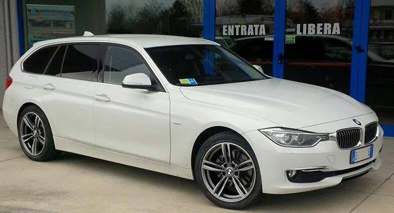

    I replica M4 sono al momento i miei preferiti: sportivi, eleganti, pesano poco ( [MENTION=50825]nico86[/MENTION] li ha presi da 19' e li ha pesati, 12 Kg, perciò i 18' dovrebbero essere intorno agli 11 Kg, etto più etto meno), convenienti (per 4 non differenziati chiedono circa 580€). Come i Bimmer la misura giusta è 8x18' ET30. Su auto bianca, rigorosamente gli antracite/diamantati.
    Dovrebbero essere prodotti in Turchia e distribuiti da Replik10, ditta italiana di cui linko il catalogo PDF, modello 942.

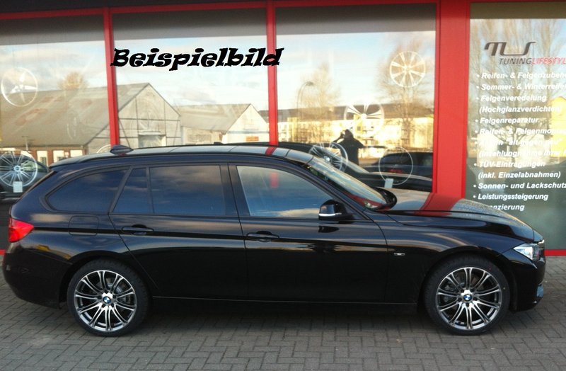

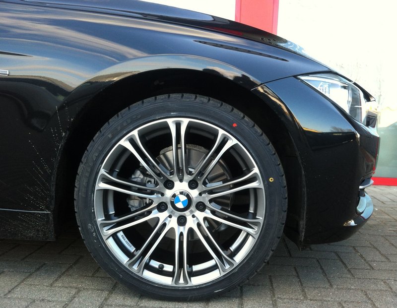

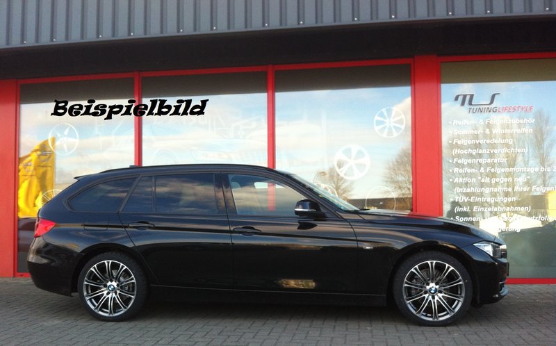

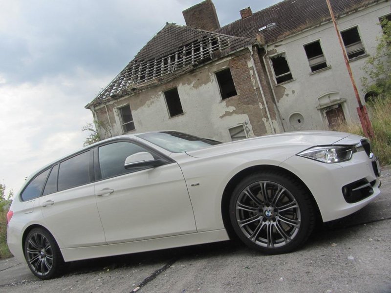

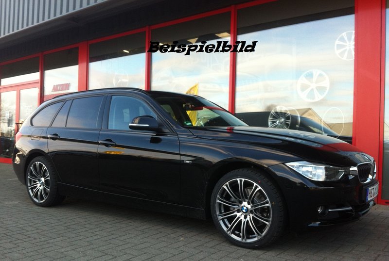

    Giusto per completezza, aggiungo una cosa in più.

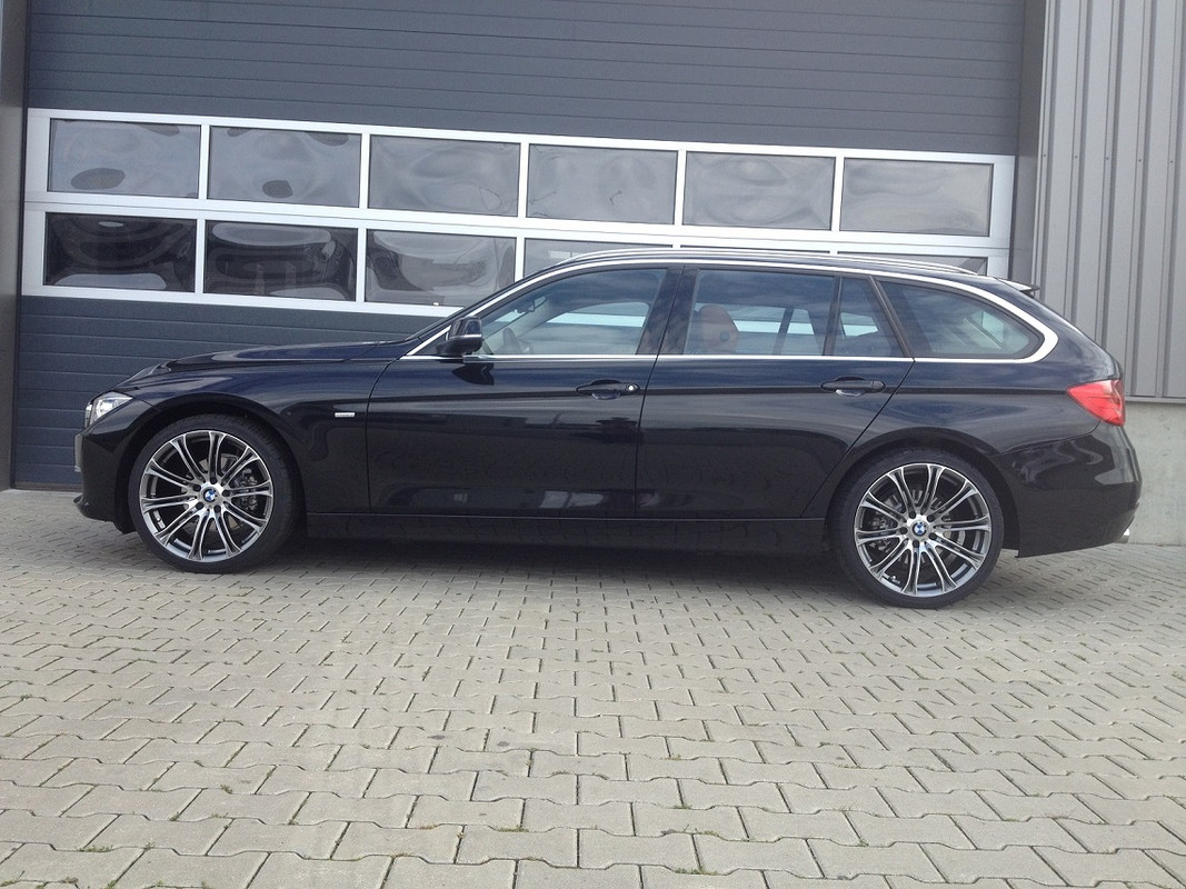

    Qualche settimana fà, nel mio thread, avevo postato le immagini di questi Avus MB1.
    Ricordo che ti erano molto piaciuti e mi chiedesti se erano da 18' o 19' ed io risposi che mi sembravano da 19'.

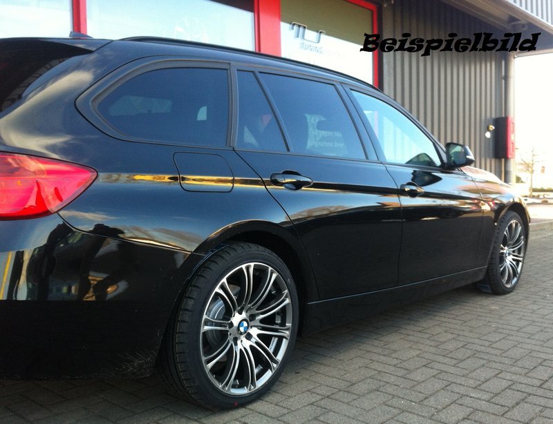

    Beh, recentemente ho trovato un'altra immagine di questi cerchi...
    Inizialmente pensavo che in questa foto fossero da 20', poi però ho scoperto dal catalogo Avus che gli MB1 vengono prodotti fino ad un massimo di 19' pollici.
    Possibile che in questa foto siano davvero da 19' ed in quelle precedenti, da 18? Non ne sono più sicuro perciò lascio ad altri il giudizio.
    Visto che ti piacevano, volevo farti presente la cosa, magari vale la pena indagare. :wink:
    PS. Rigorosamente antracite/silver, che ha delle lavorazioni sulle razze che negli altri colori non sono presenti. :mrgreen:
