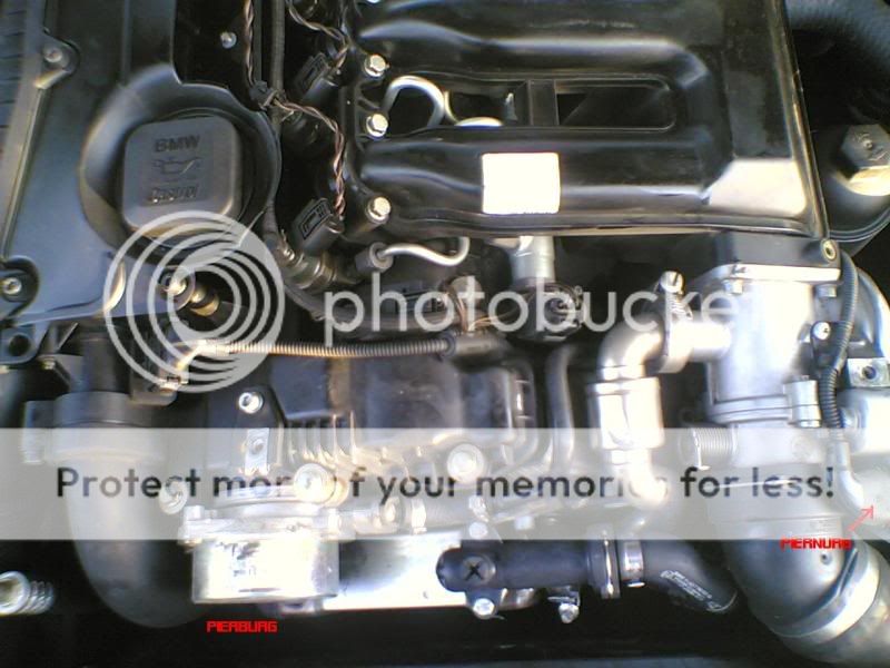

    Aspettate....a me è scritto pierburg sia sul connettore dell'egr che su quell'affare centrale .....e la mia è un euro4 :-k

    Frena, sto parlando di attuatore turbo, le euro3 hanno l'attuatore a depressione comandato dalla valvola pierburg, le euro 4 hanno l'attuatore elettrico.

    Ragazzi sono curioso anch'io di sapere di quale elettrovalvola si tratta, ma poiché non ci capisco un c. vi posso dire solo questi particolari:
    - l'auto è Euro 4;
    - la valvola EGR è già stata cambiata da poco;
    - la misteriosa elettrovalvola ha un costo contenuto (per fortuna).
    Oltre questo non so cosa dire, se non che appena cambiata l'EGR ho notato un deciso miglioramento dei consumi, invece in questi giorni che la macchina non ne vuol sapere di camminare, beve come una spugna!![-X

    Il mecc mi ha detto che trattasi di elettrovalvola pierburg, domani dovrebbe cambiare il pezzo (e spero anche il collettore), poi vi aggiornerò.8-[
