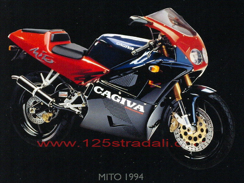

    Emmmmmm da ex possessore e smanettone devo correggervi..
    Cagiva dai tempi della Mito scarenata (e quindi la mosca) ad andare avanti ha sempre mantenuto lo stesso motore 7 marce mantenendo inalterato anche il telaio, cambiando solo il forcellone posteriore e modificando l'avantreno con l'ammortizzatore di sterzo (sbacchettava veramente troppo la prima serie, e sullo sconnesso spesso si rischiava di ammazzarsi..)
    Tra le varie che ho avuto son stato fortunato possessore di una Evolution (attenzione a non confondersi con la Evoluzione) color blu arancione e nera.. moto veramente fantastica!
    :mrgreen::mrgreen::mrgreen:
    ecco la mosca con la scritta 7 speed..

    Decisamente no: basta confrontare i codici dei pezzi e ci si rende conto che tra la mito scarenata e le ultime evo in commercio tra cilindri, pistoni, bielle, alberi motore e rapporti del cambio c'è molto poco in comune.

    Devo smentirti categoricamente.
    Per quanto riguarda l’ammortizzatore di sterzo, esso venne introdotto a partire dalla Mito EV, mentre prima tutte le Mito (es. fino al ) ne erano sprovviste. La Mito 2 del 1992 ne era ancora sprovvista.
    L’ammortizzatore di sterzo rende solamente la moto meno reattiva, senz’altro più stabile, ma anche in pista non se ne sentiva assolutamente la mancanza.
    Rispetto alla Mito prima serie, quella senza carene postata, le modifiche a livello di ciclistica sono state:
    -forcella anteriore a steli rovesciati.
    -pinza freno a 4 pistoncini in luogo di quella a 2
    Per quanto riguarda il gruppo termico invece, la Mito senza carene montava il cilindro di derivazione C12, mentre venne adottata una prima evoluzione di questo gruppo nel ’90-91 e poi ancora nel ’92 cambiando alcune geometrie interne. I motori comunque sono molto differenti.
