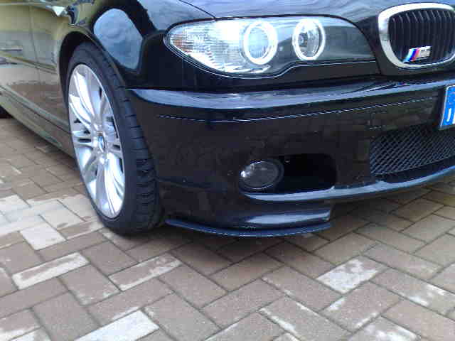

    IPERSOSTENTATORI

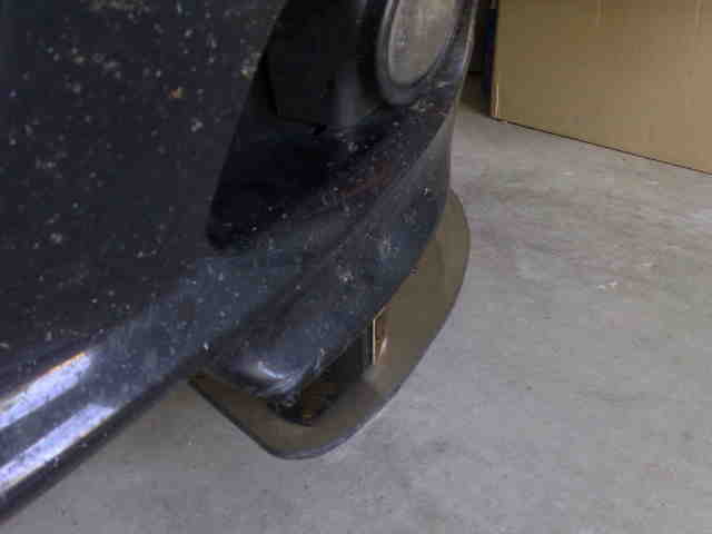

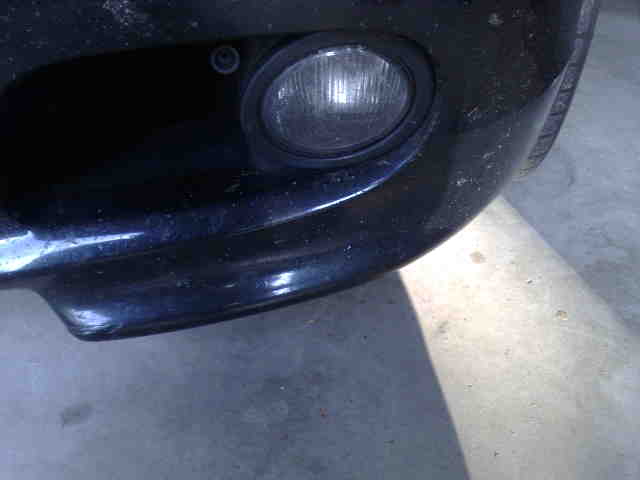

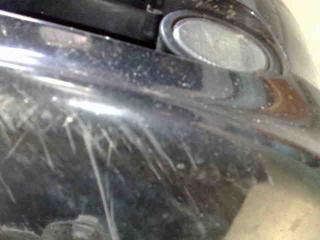

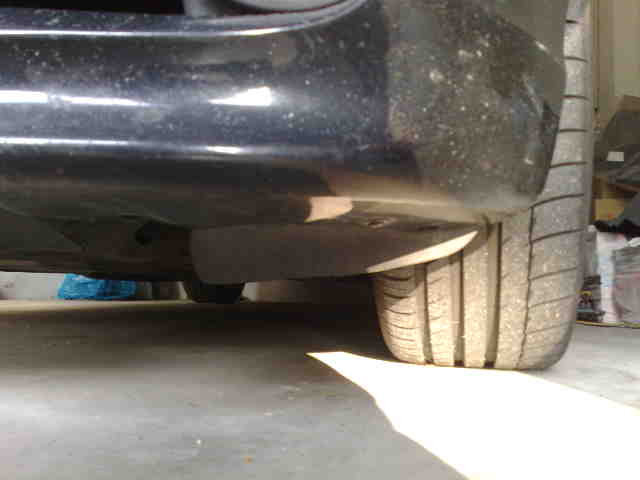

    Allora partiamo dalla condizione di base:
    Spoiler originale del parauriti
    Qui si capisce l'utilità della telecamera anteriore, per i marciapiedi..

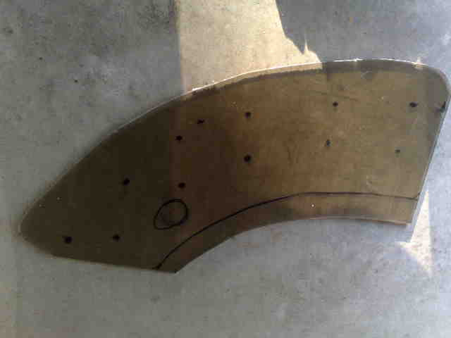

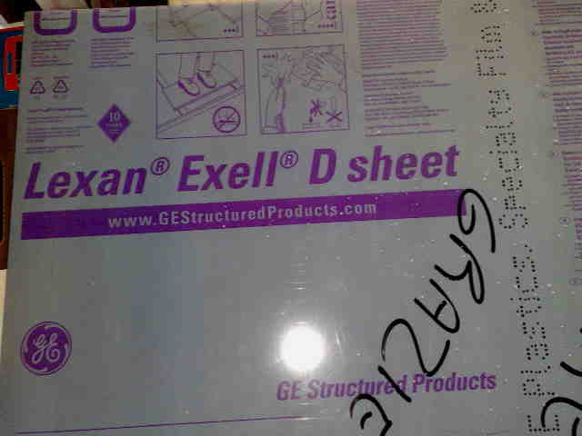

    Dopo svariate prove di materiale sono giunto alla conclusione di utilizzare il pexiglass dello spessore di 0.7 per uso industriale ( coperture,lucernai, vetri di protezione ecc..)
    eccolo:

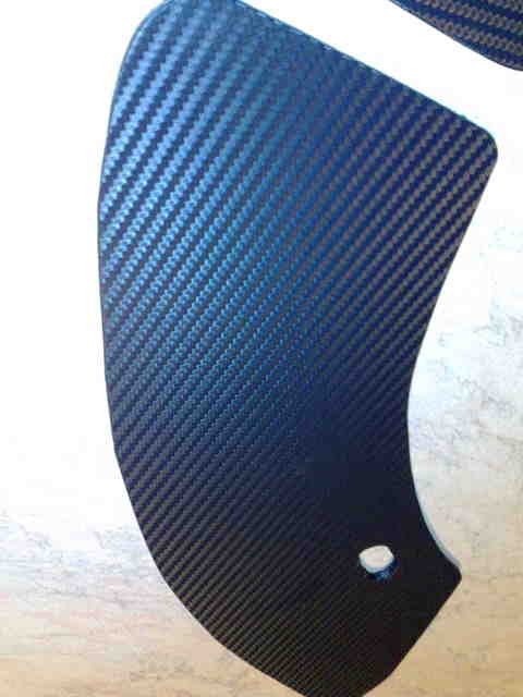

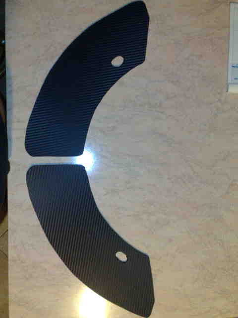

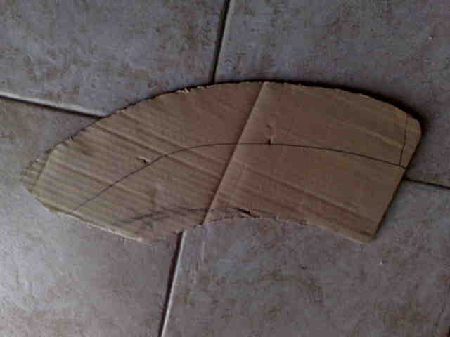

    Fatto sagoma in cartone che andasse bene alle mie esigenze
    e riportato le misure sul plexiglass e tagliato con seghetto alternativo, cartavetrato e rifinito.

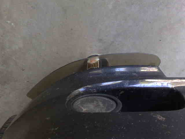

    Alcune prove

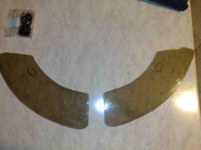

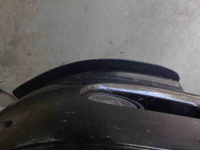

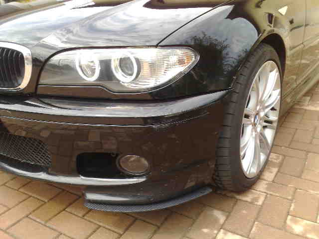

    UNa volta sistemate sono pronte per colorarle, ma qui ho pensato di rivestirle con la magica pellicola Noc-3M effetto carbonio grazie all'amico Danca..
    ecco il risultato:

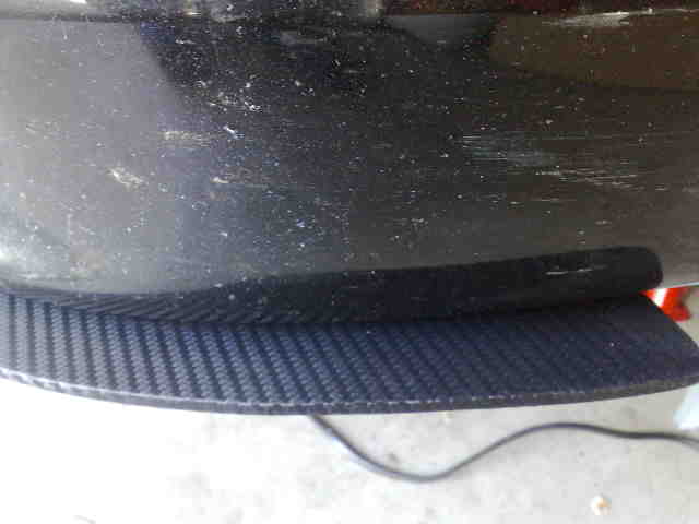

    Praticato fori con asola per far rimanere a filo le viti Inox autifilettanti
    e montate.

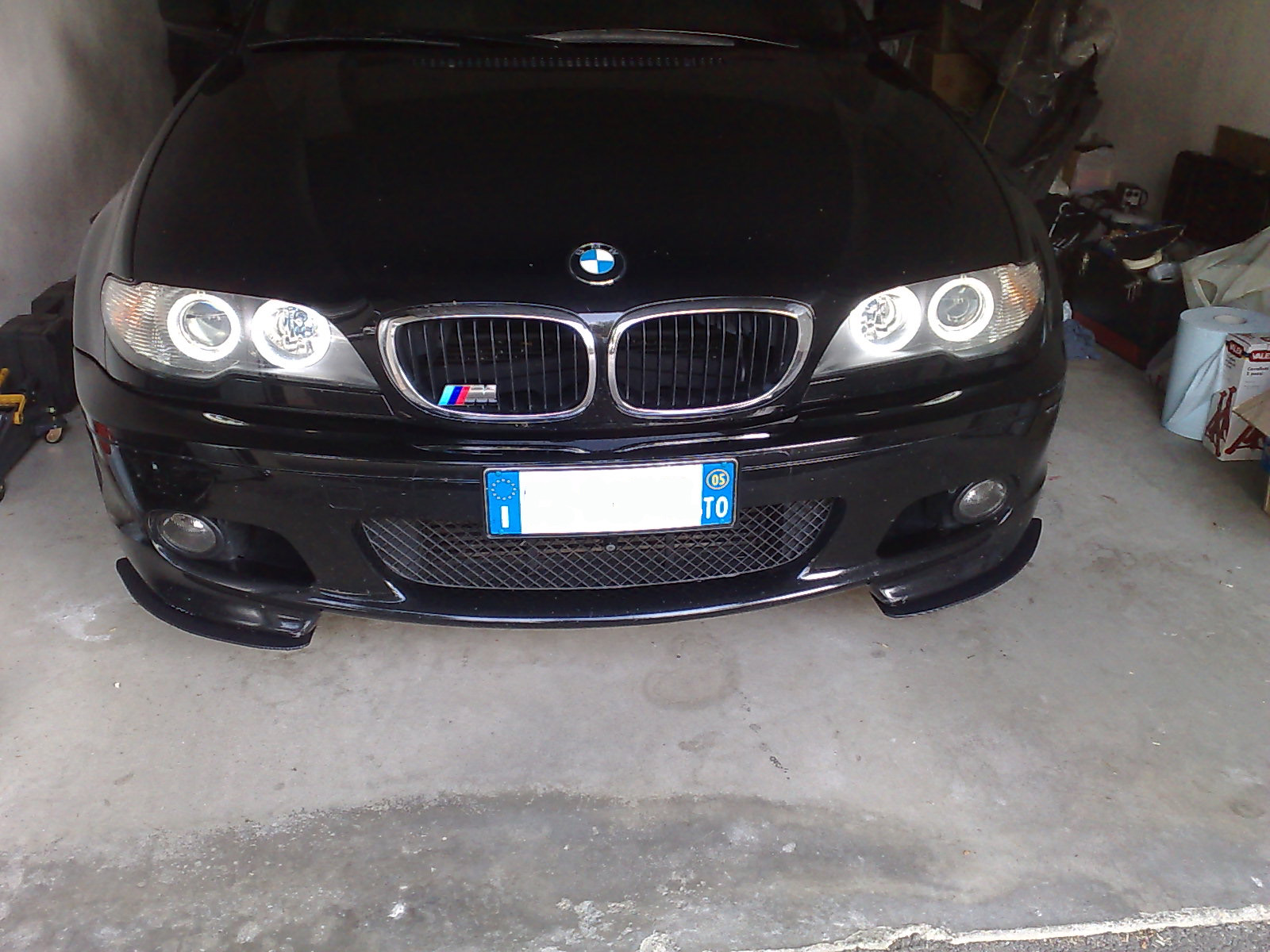

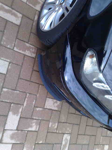

    Eccole montate alcune foto:
    Effetto finale ( questa già la conoscete )

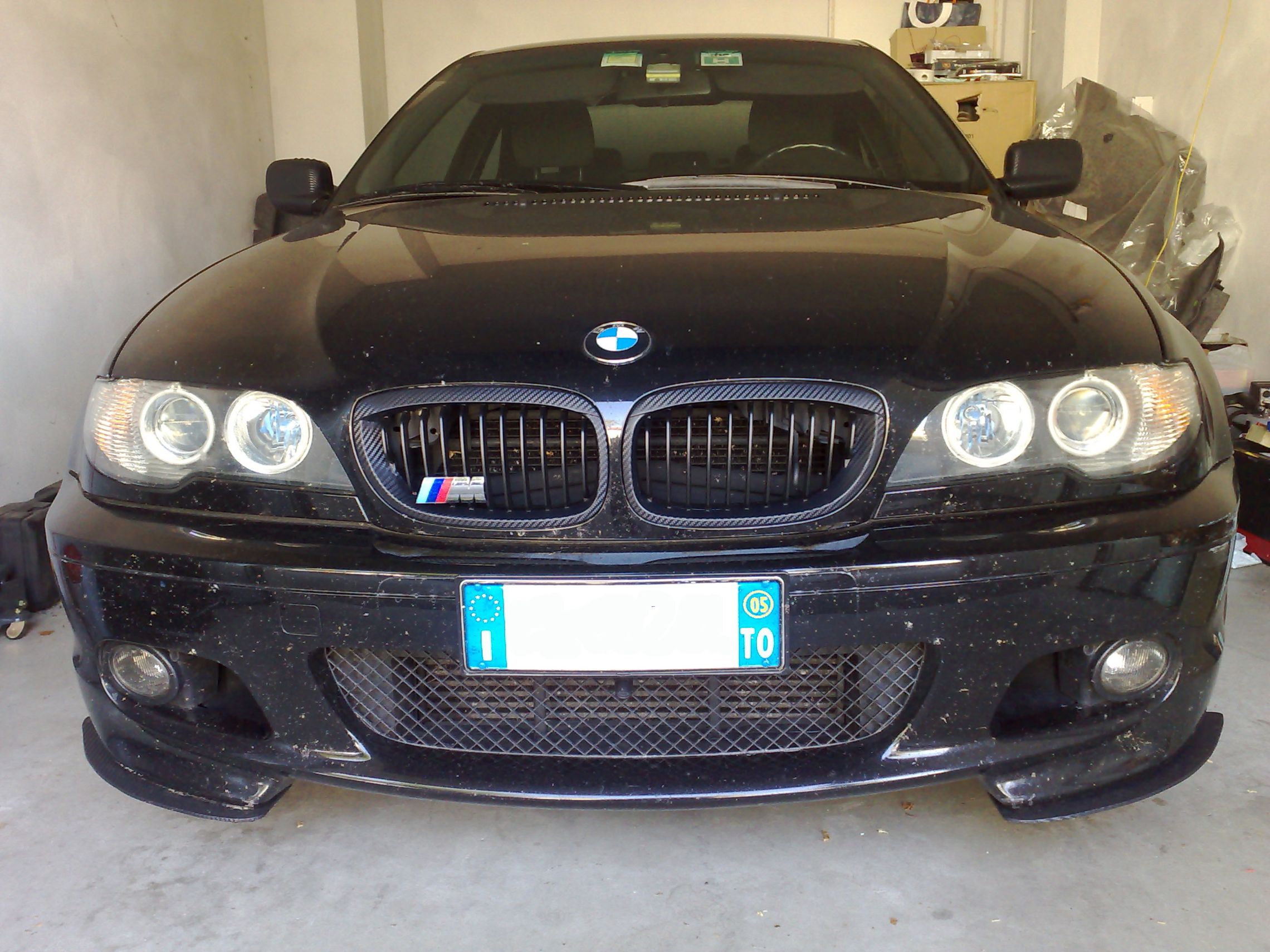

    Ecco il risultato finale
    Lame - Reni - Specchietti
    cosa ne pensate??

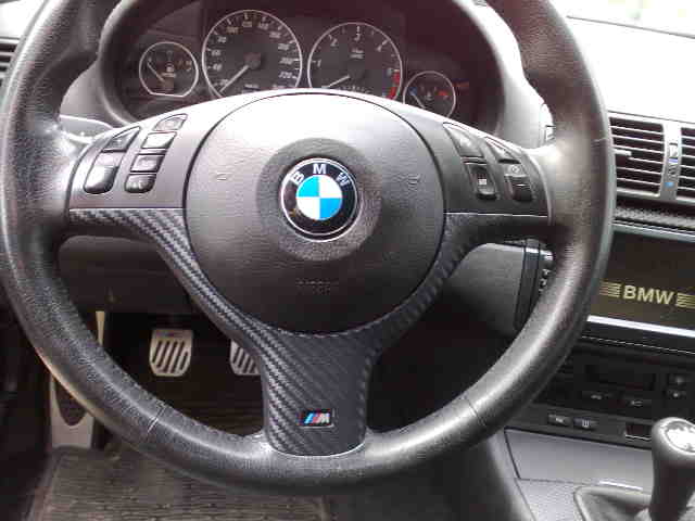

    Passiamo alla parte interna
    Dopo aver montato i comandi al volante mi sono accorto che le tonalità delle plastiche erano diverse e non mi piacevano molto.
    Idea !!! avendo già gli interni carboni perche no??

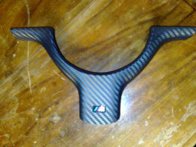

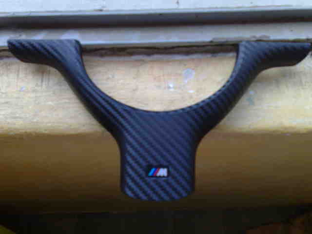

    Partiamo dal volante M si toglie l'AirBag e la mezza luna dei comandi e otteniamo questo
    volante M originale smontato si intravede il cavvetto auto costruito per comandi volante:
    utilizzando pallicola 3M NOC,rivestiamo il pezzo, ecco risultato
    pezzo
    Con passaggi a ritroso rimontiamo il tutto ottenendo l'effetto finale, dettaglio
    panoramica, in confronto con i listelli di seri
