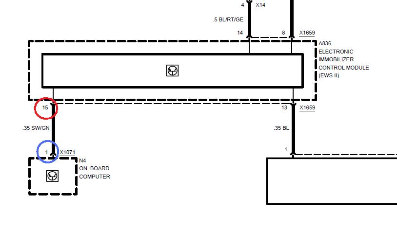

    Purtroppo ho provato a collegare il pin 15 ma la macchina parte normalmente...metto la chiave in pos 1, premo code inserisco il codice e premo set. Spengo il quadro riaccendo ma la macchina parte! Crisi profonda!

    :sad: mi spiace che non funzioni, ma + di così non sò aiutarti.
    probabilmente, non essendo di serie, manca qualche altro collegamento.
    visto che dalla foto non si vede bene, mi dici i colori dei fili che sono presenti nel connettore, che faccio un confronto?
    a riprova del collegamento, sotto c'è la figura dello schema; quello cerchiato in azzurro è il pin 1 dell'obc, e quello in rosso è il pin 15 dell'imobilizer.

    ma la procedura per inserire il codice è giusta?
    ci vorrebbe qualcuno che spieghi bene come funziona.

    intanto mi è venuta in mente un'altra ipotesi: tu nella prima prova hai detto che hai inserito il code, girato la chiave e poi hai provato la messa in moto, giusto?
    quindi senza estrarre la chiave, giusto?
    forse l'errore sta lì, perchè l'imobilizer riconosce la chiave magneticamente, e quindi, non estraendola, probabilmente si inibisce l'antiavviamento.
    rifai la procedura, poi estrai la chiave, allontanati dall'auto un paio di minuti (con la chiave), poi torni e provi a metterla in moto.
    sì, il collegamento descritto è giusto, dovresti trovare un filo dello stesso colore (nero/verde), e devi collegarli insieme.

    Ho letto il tuo post proprio un secondo prima che riniziassi a montare la macchina... ho provato allora a montare il pin 15 e staccare la chiave...ho aspettato qualche minuto ma la macchina e, partita....ti ringrazio per l aiuto che mi stai dando!
    Proviamo a fare un po' di chiarezza anche per chi deve ancora montarlo!
    Un un collegamento sicuro e' il pin 1 del conn bianco obc che va al 15 del giallo.
    Poi ci sarebbe da collegare anche il pin 8 del connettore nero obc dove?
    Il filo nero verde del connettore giallo puo' essere una soluzione? Ho letto che alcuni utenti hanno collegato quello...esso e' posto sotto al pin 15 del connettore giallo...la cosa che mi fa riflettere e' che sulla guida del forum il pin1e' indicato con il colore nero verde....quindi se segui il principio del collegare i fili dello stesso colore (come ad es quello del sottochiave) dovrebbe essere quello il filo.....
