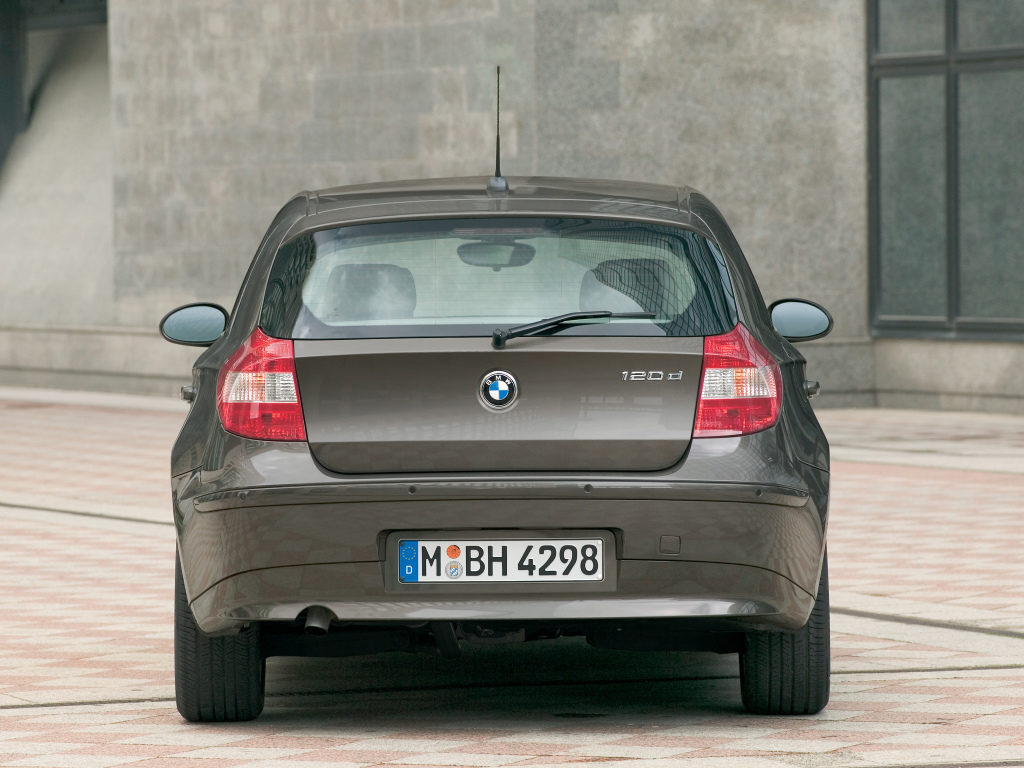

    Ho comprato un kit monitor 5 pollici da mettere nel angolo a sx lago guida (si lo so non è molto bello come lavoro ma non voglio smontare, cambiare stereo e spendere molto) e porta targa con telecamera. Il cablaggio in se è una cavolata l ho provato con un trasformatore a casa e nella macchina stamattina ho provato a smontare tutte le alette e guarnizione degli sportelli lato guidatore e praticamente ho trovato il passaggio che va dal lato davanti, lato guidatore, fino a dietro al cofao. Il problema che ho è trovare il passaggio dalla targa, dall esterno, all interno del cofano... Qualcuno può aiutarmi? È un peccato per sta unica cavolata non posso mettere la telecamera.. La targa ha le luci e ho provato a capire il cavo dove passa e non l ho visto anche staccando il porta lampadina della targa. Dentro al cofano c'è la batteria ecco arrivato la non ho continuato a smontare nulla. Avete idea come posso passare il cavo alimentazione+immagine da dove la targa a dentro il cofano? Grazie [​IMG]

    Alla parte destra del fanale posteriore sotto trovi il buco dei cablaggi luce targa ed i sensori dei park, più o meno all’altezza della batteria, devi smontare la plastica e il pianale destro A696C03D-B517-4E75-BBEC-33B99D5B85EF.jpeg

    Grazie mille mi sembra di aver visto quel foro ma è difficile lavorarci o passare fili nuovi dovrei usare una molla se riesco ma se non erro sembrava che in quel foto non c'era abbastanza spazio... Bo.. Io ho solo smontato il pezzo di plastica dove ce la chiusura del cofano tutto quel pezzo di plastica nero che ha due viti un a dx e una a sx. Ma anche nella foto che mi hai mandato si può lavorare e passare i cavi in quelle condizioni strette? Come passo la molla dalle luci targa a quel buco sembra difficile ...
