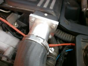

    Non capisco il motivo del restringimento dato che lo spazio è sufficente.
    Vedo di allargare al limite del possibile, al limite aggiungo materiale via saldatura.
    Il materiale è acciaio, poi lo hanno verniciato nero..forse perchè non è inox...

    nel punto dove avvita, cioe sul collettore in plastica , il diametro e' lo stesso, oppure il raccordo che hai e' piu stretto?

    Credo proprio che sia più stretto.

    e allora devi cercare di allargare, oppure ne fai uno nuovo, con un pezzo di tubo :wink:

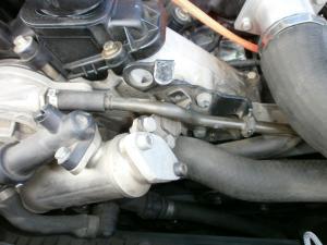

    l'ambaradan è questo:
    http://www.bmwpassion.com/forum/showthread.php?p=4436951#post4436951
    sulla funzione della spia ho ben spiegato con dovizia di particolari tecnici la sua quasi nulla utilità,ma ora non riesco a cercarteli,sono stanco,stavo andando a dormire,ma credo siano sotto pulizia egr,tappare egr o qualcosa del genere

    ecco, l'ambaradan consiste in questo
