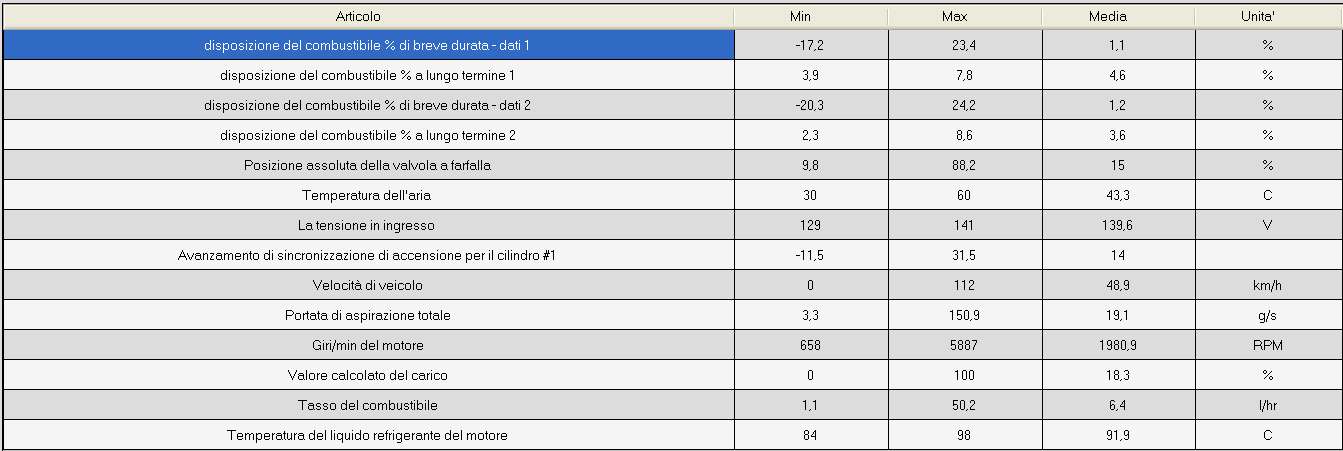

    - terzo punto abbastanza importante: ho acquistato una interfaccia di diagnosi/logging dei parametri di funzionamento della ECU.
    Ciò mi ha permesso, dopo qualche giorno di prove e pur non dispondendo ancora di un software di alto livello (che acquisterò) di rilevare alcune cose interessanti.
    Prima tra tutte una sostanziale differenza di carburazione tra benzina e GPL.
    Ho analizzato facendo 4 viaggi, 2 a GPL e due a benzina, come si comportano i correttori lunghi.
    Beh, ciò che ho scoperto è ben visibile nei grafici che riporto e commento qui di seguito.

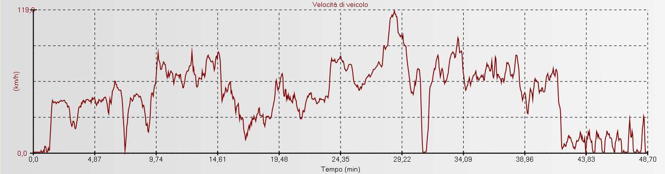

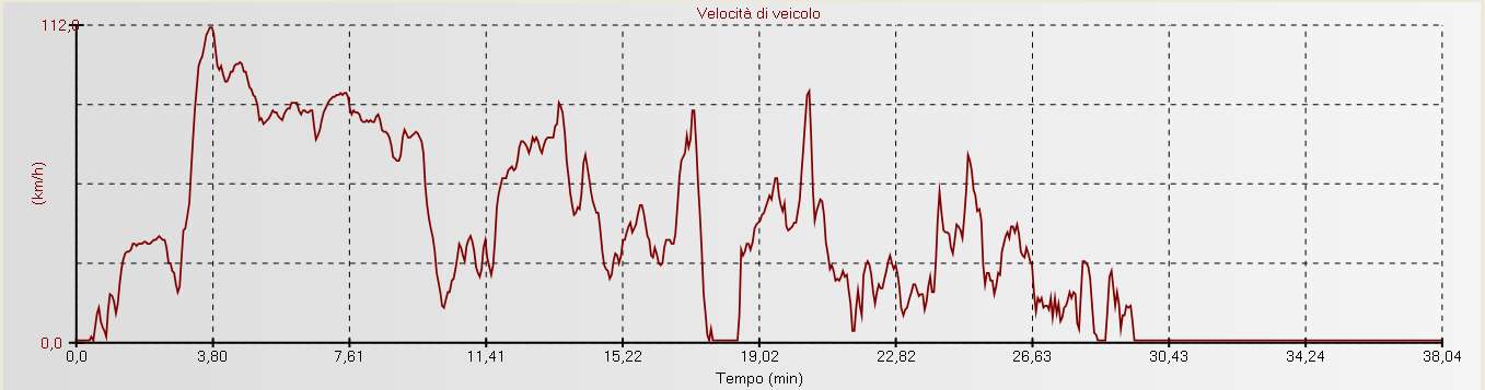

    Il percorso dei 4 giorni di test è più o meno lo stesso, composto da 2 km andatura lenta nel traffico, circa 14 km di raccordo, circa 14 km di strada statale.
    E' il viaggio che faccio tutti i giorni tornando dal lavoro.

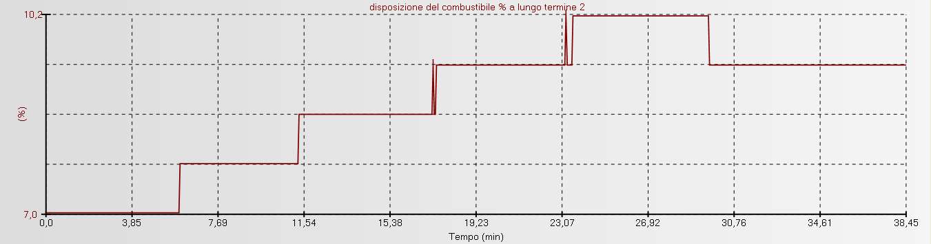

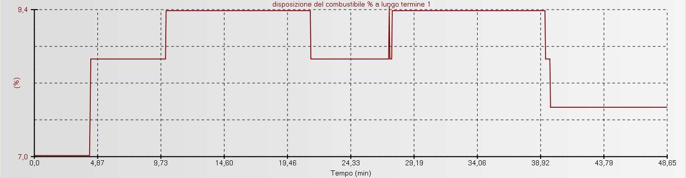

    GIORNO 1 (GPL)
    [​IMG][​IMG]
    Come si può notare dal grafico i due correttori a lungo termine, cercano di ingrassare la miscela evidentemente magra, oscillando tra 7-9,4 e 9,4-11 rispettivamente per le singole bancate.

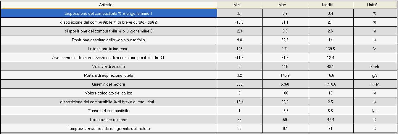

    Un'altra cosa interessante da notare dai dati di riepilogo (non ho riportato tutti i grafici per non appesantire la letura) è che l'apertura massima (a tavoletta) della farfalla è dell'82,7%. Mi sarei aspettato un 100%! :-k

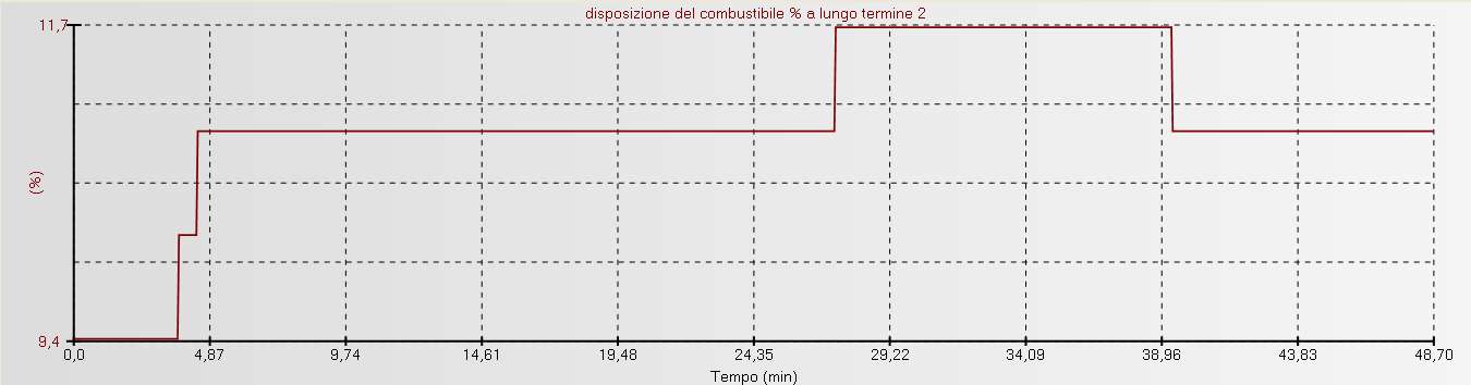

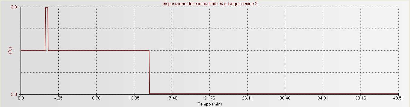

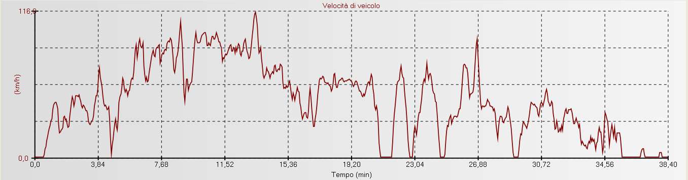

    Discorso analogo per il secondo giorno di registrazione, sempre a GPL.
    GIORNO 2 (GPL)
    Come vedete, anche qui i correttori salgono per poi scendere leggermente verso la fine del viaggio e la farfalla si apre al massimo all'87% nonostante sia andato a tavoletta. Sarà normale?

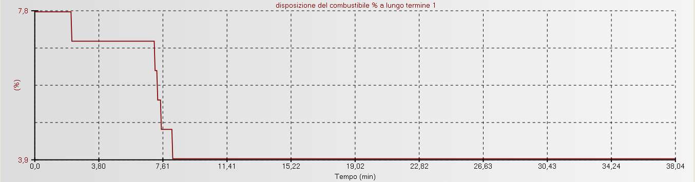

    Ora invece guardate cosa accade il terzo giorno andando a benzina....
    GIORNO 3 (Benzina)
    Come si può facilmente notare, i correttori lunghi nei primi 7 minuti dal passaggio da GPL a benzina, scendono repentinamente per poi stabilizzarsi per il resto del viaggio ad un valore molto più basso rispetto a quello di partenza (da 8,6 passano a 2,3).
    A seguito di questa prima prova a benzina, ho continuato a girare a benza senza mai passare a GPL ed il risultato del 4 giorno di prova si può vedere qui di seguito...

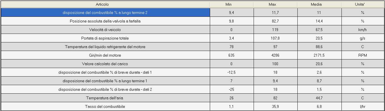

    GIORNO 4 (Benzina)
    Come vedete, in questo caso (dove i correttori avevano lavorato a benzina anche il giorno prima), i valori scendono ancora rimanendo pressochè stabili, con piccole oscillazioni.
    Volendo tirare le somme, potrei dire che:
    - a GPl la miscela è tendenzialmente molto più magra che a benzina.
    - che a GPL ci sono maggiori escursioni dei correttori il che implica viaggiare probabilmente scarburato a causa della lentezza di correzione
    - a benzina la miscela pur rimanendo tendenzialmente magra ha valori di correzione significativamente più bassi rispetto al GPL
    - a benzina le escursioni sono minme e ciò contribuisce ad avere una carburazione più regolare.
