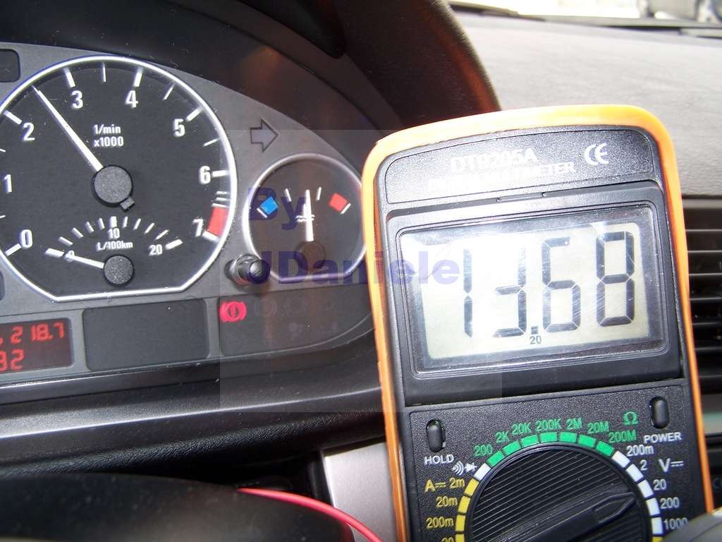

    Salve, ieri ho eseguito la pulizia del misuratore massa aria (debimetro), senza però riscontrare miglioramenti degni di nota.
    Credo che sia da rimodulare (con un modulino che alza i voltaggi) o da ricomprare nuovo. #-o
    ROX, tu una volta mi avevi montato il tuo in prestito. Sarei curioso di vedere che voltaggi in uscita ha. In teoria dovrebbe arrivare almeno a 4.2V se non oltre da quanto leggo qui.:rolleyes:
    A presto.
    Daniele

    Quei voltaggi si riferiscono al debimetro dei TD, non credo che il nostro con marca e modello diversi abbia gli stessi valori nominali. Però una misurazione sul mio si può fare...

    Ieri ho lasciato il multimetro attaccato al debimetro tutto il giorno.
    Sono riuscito a leggere al massimo poco più di 4V (circa 4.18V) tirandola in 3° marcia fino a 6000 giri.
    Secondo me continua ad essere un po' sotto l'efficienza massima in quanto mi diceva Christian che a folle dando qualche accelerata già dovrebbe raggiungere almeno 4.2V.
    Io a folle ho raggiunto solo 3.09V.
    Forse un debimetro efficiente riesce a raggiungere i 5V in marcia, tirando il motore.
    Quindi c'è ancora un divario notevole.
    Probabilmente acquisterò il modulino di Christian per compensare un po'.:mrgreen:
    Molti hanno risolto così problemi relativi a buchi e strappi in accelerazione.
    Comunque un test anche sul tuo si può fare, se vuoi.
    Mi porto l'occorrente e proviamo.
    Fammi sapere.
    Saluti
    Daniele
