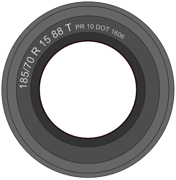

    Intende la spalla.
    Dove c'è scritta la misura (in questo caso 185/70 R15 ..) passa la mano sia all'esterno, che sull'altra faccia antagonista (che da verso la scocca dell'auto).
    A me, in concomitanza, con la rottura del cerchio si era formata una bolla (tipo bernoccolo) lungo la spalla, all'altezza della crepa sulla parte interna, una volta tirato giù il cerchio non potevi non vederlo.
