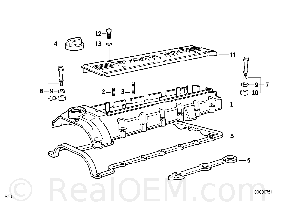

    Martedi' mattina ancdro' a cambiare la guarnizione delle punterie ... (5-6)
    l'incriminata dovrebbe essere la 6 .... ;)
    comunque faro' foto ... ;)

    Non si è mai vista una guarnizione delle punterie che fà fumare lo scarico. Casomai quella ti bagna le candele dove c'è la pipetta (non l'elettrodo) ma sicuro non fà fumare lo scarico.
    Se lo scarico fuma già ti abbiamo detto cosa può essere, e direi che potrebbe essere anche un mix delle 2 cose (i soli guidavalvole difficilmente fanno fumare l'auto in accellerazione, ammeno che non abbia un trafilaggio enorme)

    Si, ho letto che gli consuma olio, ma quando sulla mia Clio 1.8 16v avevo fritto i guidavalvole mi fumava una cifra ma solo in rilascio, in accellerazione piena non fumava.
    Di solito quando fuma in accellerazione il problema è da imputarsi al consumo eccessivo delle fasce elastiche.
    Una cosa è sicura, la guarnizione delle punterie non è :mrgreen::mrgreen::mrgreen:

    infatti cosi' Zucchetmi ha detto .... una cosa e' l'olio sulle candele ed un'altra e' il consumo d'olio ....
    comunque intanto msrtedi' cambio quste guarnizioni ... poi per le fasce si vedra' dopo l'estate ... ;)
