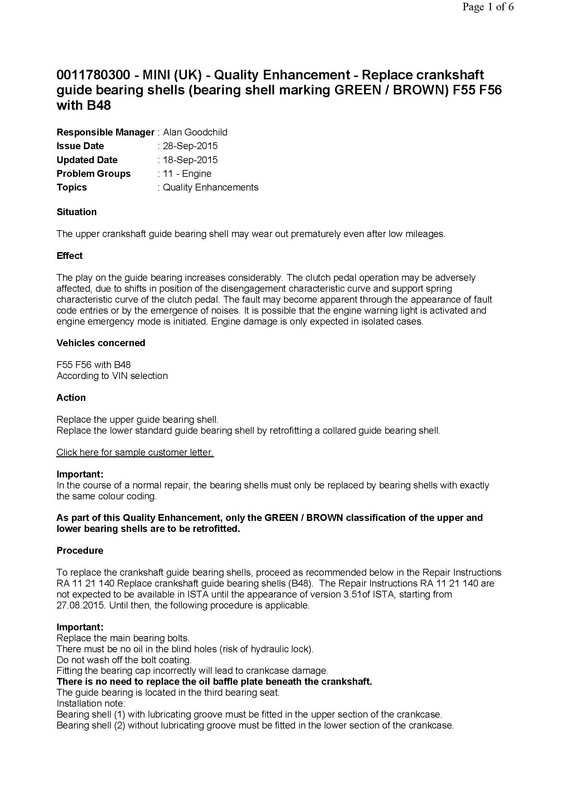

    Oggi è arrivata anche la lettera da bmw. Cita testualmente "che il guscio superiore del cuscinetto di guida dell'albero motore potrebbe subire una precoce usura già dopo una breve percorrenza".

    Il problema sembra più grosso del previsto: nel caso di motore B48 (4 cilindri) si parla di sostituzione motore (in rari casi).
    Se fate questa ricerca in internet, ne trovate delle belle...
    Azione di richiamo motore (rif. 0011110400)

    Il richiamo è riferito ai modelli mini 4 cilindri. Ma la caratteristica di questo motore è quella di avere molti particolari in comune col 3 cilindri (così da abbattere i costi), quindi se è un problema di componenti, potrebbe riguardare entrambi i motori: quello riferito da alchiar è esattamente quello si legge sul 4 cilindri.
