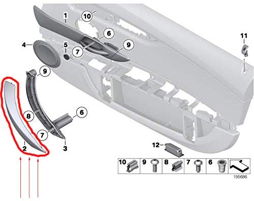

    Buon giorno. Nella mia Z4 che ho acquistato qualche mese fa ho notato subito la maniglia interna della porta del passeggero che è "rovinata", pensando che il vecchio proprietario avesse un cane, sono andato da un car detealing per capire cosa fare. Al che mi dice che è un difetto noto riscontrato su tante BMW.
    Ora voglio sistemarlo ordinando il pezzo in BMW e volevo chiedervi se secondo voi il guscio della maniglia sia a pressione o avvitato al supporto da dietro e bisogna smontate tutto il pannello della del rivestimento.

    Mi sembra costi circa 30 euro il pezzo di plastica come quello.
    Io l’ho cambiato qualche mese fa e avevo preso quello rivestito in pelle (così non hai più il problema), costa circa 70 euro.
    È montato a pressione

    Azz parecchio consumato, io ti consiglio di prendere il pezzo originale in BMW, non dovrebbe avere prezzi assurdi. Io prima di vedere la foto che hai postato avrei detto di cambiare l'intera maniglia smontando il pannello porta ma se vendono solo la cover effettivamente sembra essere un semplice pezzo ad incastro

    Si domattina sento la BMW sentiamo che dicono. Effettivamente è solo la cover rovinata, dice il carrozziere che in molte BMW ha riscontrato quel problema, vuoi per il sole vuoi per la persona che la usava che probabilmente metteva della crema per le mani. Mah !!

    Ho sentito in BMW il codice è 51419186733 ( col finale 39 dicono che non lo fanno più), sempre canberra beige, costo 22/23,00 euro circa, scontato 20,00 euro.

    Buono il prezzo, il codice con 33 finale è come quello che hai ora.
    Quello in pelle con il 39 lo fanno ancora, però ci vogliono circa 6 settimane per farlo arrivare

    Il 33 è in plastica e il 39 in pelle è corretto o mi sbaglio ?

    Corretto

    scusa dalla foto mi sembra in pelle anche il suo, non mi pare plastica :-k

    No, quello rovinato nella prima foto è di plastica. Quello in pelle ha anche le cuciture
