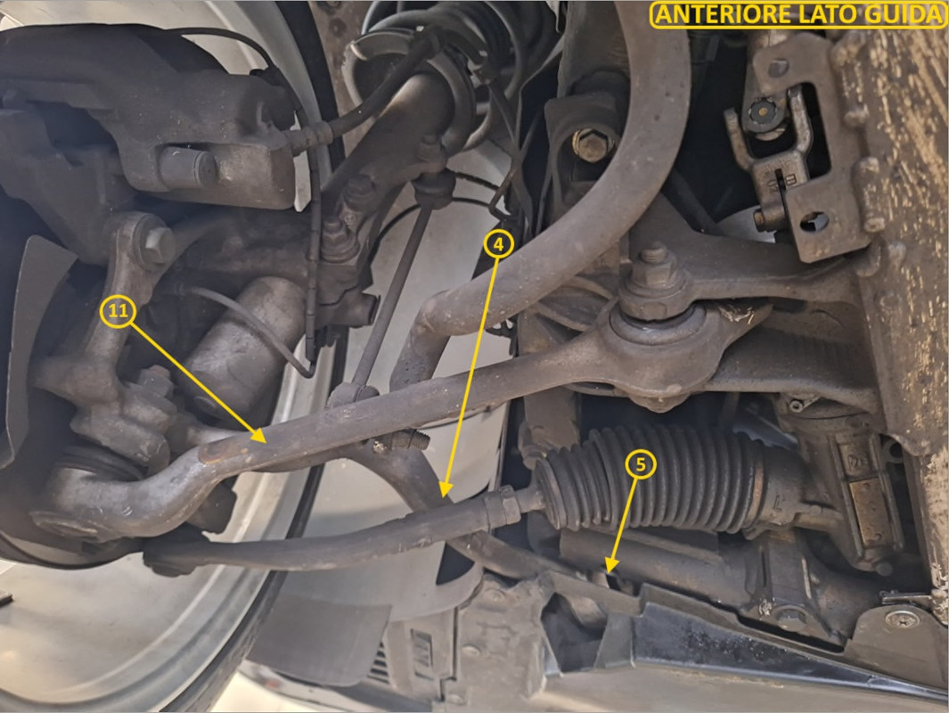

    Quando incontro le asperità dell'asfalto vedo il volante che sfarfalla un pochino anche a basse velocità e si avverte qualche lieve rumore sull'avantreno, altro particolare il volante vibra leggermente a circa 80km/h ma non lo fa sempre e stiamo parlando di una cosa minima, non vibra assolutamente l'auto e va perfettamente dritta. Le gomme e cerchi sono nuovi quindi non centrano.

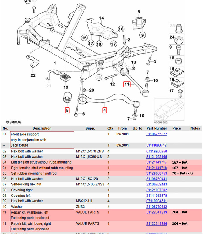

    L'altro giorno ho messo l'auto sul ponte e facendo leva sui vari braccetti ho visto che l'unico che fa gioco è il n. 4 in particolare il silent block al suo interno (articolo n. 5)
    Mi sono fatto fare i prezzi direttamente in officina BMW ed ordinato quindi il kit n. 5 "Set rubber mounting f pull rod" per entrambi i lati. Nel frattempo ho dato un occhio su YouTube a Auto Doc e ho notato che quei braccetti si trovano tutti (ovviamente aftermarket) ma a prezzi decisamente inferiori rispetto agli originali :eek:
